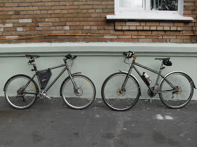

    з.ы.: Ещё одна фотка титанового гибрида Baton&#39;a. На этот раз в сборе:
    update: Поменял фотку, на этот раз на официальную, от автора.
    Практика - критерий истины
  2. #472
    Ещё одна шпионская фотка титанового гибрида Baton&#39;a. На этот раз в сборе:[/b]
    чёта он совсем нелепо смотрится из-за маленькой ростовки

    На фото этого титана очень хорошо видно, насколько посадка на МТБ укороченная. Даже если руль опустить очень низко, сидеть придется сгорбившись. Ужас!

    Нелепейшее сочетание шрифтов у надписей на верхней и нижней трубах...

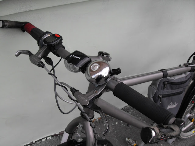

    А вот и фотги
    Успок:
    Звонок:
    Титановый клуб Владивостока :

    У тебя ручка переднего тормоза справа? :blink:
