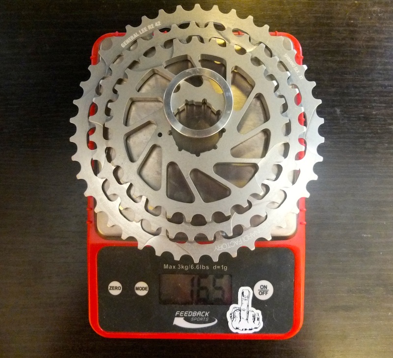

    Долго настраивал переклюк с расширителем? Четко работает или на троечку?
    Я купил Leonardi 42 под шиману, переклюк XTR среднелап.
    И настроить так и не смог, либо недозакидывает и трет, либо перекидывает через одну и скачет.
    Основная проблема при переходе с оригинальной кассеты на расширитель, вниз все ок.
    В пределах кассеты\расширителя переключает, но все равно НАМНОГО менее четко, чем с нормально настроенным b-tension.
    Болт b-tension вкручивал более длинный, соответственно.
    Вот такой расширитель, R2.
    When all other brakes fail, there's still Hope.
    Привет, у меня все нормально переключает. Стоит ХТ среднелап. Настроил с первого раза. У меня при переходе на адаптер просто слышен звон металлический, но на самом переключении это никак не сказывается.
    Крылья, хвост, главное ноги!!!
    везет)
    вот да, звон, но прям не заскакивает никак.
    если переключить +2-1 то все ок, переключает и не трет. такое ощущение, что зацепы боковые никак не цепляют цепь. может, кстати, и в цепи дело - у меня kmc.
    но все равно, четкости оригинального XTRа и рядом нет.
    я заказал лапку OneUp на переклюк, попробую с ней.
    У испанцев тоже были проблеммы с леонарди, признали брак и меняли по гарантии.
    Если цепь KMC то могу предположить в чем дело. У меня ХТ-шная цепь, и у неё щечки по разному обработаны, слева чтобы хорошо переключаться вверх по кассете, справа чтобы вниз. Я не знаю как это в реальности влияет на точность переключения, но может тебе цепь поменять?
    Еще у тебя может быть гнутый петух, если цепь перескакивает через звезду на кассете при переключении
