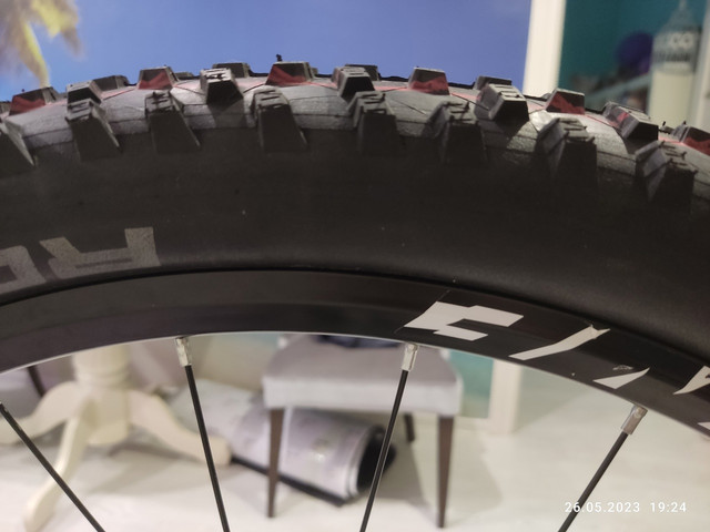

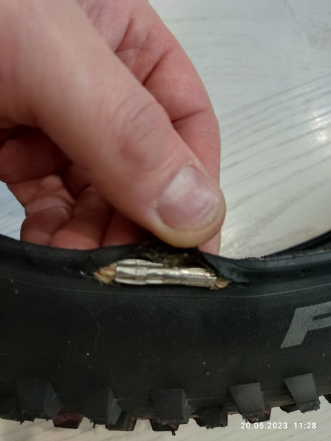

    Цитата Сообщение от anyone Посмотреть сообщение
    Ну что, я походу первый кто реанимировал покрышку подобным образом, трубки да шлют но там малость по другому. распорол покрышку чтобы подлезь к разорванному корду всего на 6 см... то есть в остальном она как новая.
    Рокет Рон ево от швальбе....
    Порвана Кировским рукожопом и продана как целая на Авито....
    С третьей попытки удалось ее реанимировать
    Корд кевлавр диаметр 4 мм, как его можно порвать, это надо быть супер пупер рукожопом
    Шить без соединения корда бесполезно, ее просто растягивает без корда и остаются те же перекошенные две грыжи)
    Соединяется он гильзой за 10 р, диаметр внутренний 4 мм, и концы шнура намазал клеем пва) чтобы пошире кончики были
    Вложение 691681
    Потом льем клей для холодной вулканизации и прошиваем в два слоя распоротую резину и сверху этот же клеи ждём сутки одеваем качаем и вуаля) в установленном виде как будто обычная покрышка без следов какого то воздействия.
    Вложение 691682
    Cамый главный совет, ставьте покрышки только руками, при установке сломал две монтажки, в первые вижу такой тугой корд, понятно почему его порвали, а руками ставиться легко.... А вот снимать да, только монтажкой с мылом..
    Кстати это уже вторые такие покрышки купленные на авито, одна из двух кривая и много тем прочитал люди не понимают что у них рванный корд) на прошлой двум мастерам давал на правку обода, а он оказался идеальным после того как скинули покрышку.
    по ценам
    клей 200р
    гильза 10р-20р
    нитки капроновые, они двойные, распушил их в одну -- рублей 100
    ну и иголок толстых штук 7 в комплекте тоже 100р.
    вшивать новый корд? так они должны по бортам быть одинаковые, иначе будет перекошена вся покрышка при установке, ну и работы по прошивке тоже много) лучше так. посмотрим на сколько хватит.
    Вот этот способ мне бы больше зашел, чем прошивать отдельный корд по всему периметру.
    Только :
    1) что за гильза - х. з. ?
    2) я бы попытался концы кевлара распушить и склеить эпоксидкой, насколько я разбирал этот корд - он только сверху в чем-то замазан, изнутри вполне себе может пропитываться смолой и клеиться. Это должно быть надёжнее и аккуратнее укладываться на свое старое место,чем зажатое какой-то трубкой.
    Я бы резину попытался обернуть сверху и тоже заклеить, а не шить, но тут меньше уверенности.
    ---------- Добавлено в 23:27 ---------- Предыдущее сообщение было в 23:23 ----------
    Возможно, для стального корда тоже подходит сходный способ стягивания скруткой отрезком стальной проволоки , взятой от другого корда, без обшивания по всему периметру нового шнурка.
