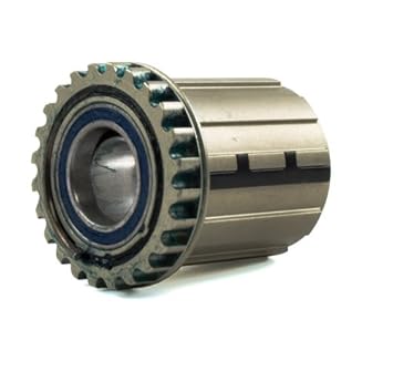

    Рекомендую еще следить за затяжкой кассеты. У меня был случай: затянул нормально, но после 200 км снимал колесо, не помню зачем, решил проверить затяжку кассеты заодно - утянулось на четверть оборота, видимо усадка происходит, тем более если кассета пакетная. Ну либо Срам ХХ цельную применять, но она стоит как колесо, но того стоит.
  2. #12
    К сраму ХХ противопоказание - расширитель будет.
    Еще подумалось - ведь всякий мелкий мусор между звездами кассеты будет создавать микрозазоры и ослаблять эффект от прижимной гайки? Наверное есть смысл вычистить все до блеска перед повторной сборкой?

    По ощущению, тяну сильнее, но не до усрачки. Попробую до усрачки.
    В лучшем случае сорвешь резьбу на гайке. В худшем, на барабане.
    Кроме цельнофрезерованной кассеты, мне вариантов больше не видится. Странно купить втулку за 18000 р и экономить на кассете...

    100% решение, но требует доработки барабана "напильником":
    Где-то в сети ещё была аналогичная тема, там чувак стачивал шлицы барабана наполовину и замещал сточенное стальными пластинами. Итог - барабан вечный.
  8. #18
    Барабан он как раз не трогал, подтачивал скрепки.

    Увы, да. Просто-напросто потому, что сталь твёрже алюминиевого сплава.
    ---------- Добавлено в 19:37 ---------- Предыдущее сообщение было в 19:35 ----------
    Да. Прочитать мануал от кассеты и затянуть её на барабане динамометрическим ключом, с усилием о котором сказано в мануале.
    Это не помогает. Мне, во всяком случае, не помогло.
    ---------- Добавлено в 19:41 ---------- Предыдущее сообщение было в 19:37 ----------
    Из собственных наблюдений: проявившись в первое время, дальше в глубину засечки особо не прогрессируют.
    К счастью, да. Но хорошего всё равно мало: иногда очень трудно снять кассету.
    P.S. Я вообще категорически против алюминиевых барабанов, экономия в весе порядка 50 гр. в этом месте ИМХО ничего не даёт, а проблемы создаёт.

    В этом плане самые удачные барабаны у American Classic - алю, но со стальной полоской. И нет проблемы.
