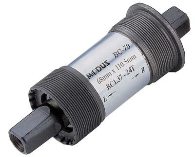

    <div class='quotetop'>Цитата(Vladr @ 07.08.2007 18:00) <{POST_SNAPBACK}></div>
    а вместо клея момент вот такая фигня разве не лучше?[/b]
    +1.... после цеакрилата можно и не разобрать уже.... только если с резьбой вынуть.... конечно, тот что указан в ссылке не надо!!! там момент на срыв до +50НМ (или греть до 230 гратусов), надо средней фиксации - вполне хватит.
    Добавлено позже (07/08/2007 18:37):
    <div class='quotetop'>Цитата(SETH @ 07.08.2007 18:16) <{POST_SNAPBACK}></div>
    А той "фигни", что вместо клея, под рукой не было, а искать, когда совершенно этого не хочется.. нет клей это вполне нормальный вариант )[/b]
    клей хороше, если "на 1 раз" или когда стальные детали, причем не меньше M12... а то алюминий он такой... заклеишь так что разобрать уже не деструктивно не выйдет

    <div class='quotetop'>Цитата(icelord @ 07.08.2007 18:37) <{POST_SNAPBACK}></div>
    конечно, тот что указан в ссылке не надо!!! там момент на срыв до +50НМ (или греть до 230 гратусов), надо средней фиксации - вполне хватит.[/b]
    Да сильной фиксации первый попался. Сам пользую синий в резьбовых соединениях.

    <div class='quotetop'>Цитата(Vladr @ 07.08.2007 18:54) <{POST_SNAPBACK}></div>
    Да сильной фиксации первый попался. Сам пользую синий в резьбовых соединениях.[/b]
    они обычно все одного цвета у одного бренда у LiquiMoly: и сильной, и средний, и для точной механики - все сининькие (интересно каков будет облом, скажем в болтик регулировки тросика газа капнуть сильно фиксации )

    Клея использовал немного и только на крае резьбы. Думаю, если что, то открутить можно будет относительно без проблем.
    Добавлено позже (08/08/2007 00:41):
    Легкий путь не сработал. Примерно полтора часа все было идеально, а потом внезапно правый фиксатор просто вывалился. Дотянул до дома на подбитом...
    Посему пара вопросов: можно ли купить эти фиксаторы отдельно, а то перспектива попадалова на каретку не льстит и можно ли купить составы для фиксации на заправках?
    P.S. Какой идиот догадался делать их пластиковыми, даже на моем убогом Giant Rincon&#39;e они были металлические, ведь тут, судя по всему, элементарно перестала держать резьба (тоже пластиковая, естественно).

    <div class='quotetop'>Цитата(SETH @ 08.08.2007 00:41) <{POST_SNAPBACK}></div>
    P.S. Какой идиот догадался делать их пластиковыми, даже на моем убогом Giant Rincon&#39;e они были металлические, ведь тут, судя по всему, элементарно перестала держать резьба (тоже пластиковая, естественно).[/b]
    пластиковая легче и  не гниёт.
    Каретку я так понял она и  не  должна держать.
    а кто обещал,что все хорошо будет на жестком клеевом соединении... фиксатор выкрутился, или резьбу срезал? если резьба целая - купи фиксатор, да на заправках именно они. из приличных - Liquimoly, DoneDeal, Permatex...
    если уж совсем киндык - могу презентовать оставшуюся от upgrade каретку под квадрат, не шимано, но хотя бы не раскручивающуюся ибо все - люминь пробег километров 300-400
    ps да, и это, клей по замасленой резьбе - не работает, а фиксатор - легко

    На простецкой шимано каретке под квадрат этот пластик настолько твёрдый, что не пилится почти ножёвкой по металлу. Левая чашка в таких каретках - для центровки картириджа. Ну, и нагрузка небольшая есть на него. А что попадать на каретку - 500р вполне нормальные и без пластика слева.

    <div class='quotetop'>Цитата(blackbird @ 08.08.2007 00:56) <{POST_SNAPBACK}></div>
    На простецкой шимано каретке под квадрат этот пластик настолько твёрдый, что не пилится почти ножёвкой по металлу. Левая чашка в таких каретках - для центровки картириджа. Ну, и нагрузка небольшая есть на него. А что попадать на каретку - 500р вполне нормальные и без пластика слева.[/b]
    если не пилится, значит не пластик, а композит, и значит надо на по сухой резьбе заворачивать - иначе будет постоянно откручиваться, либо смазка должна быть пластификаторная

    <div class='quotetop'>Цитата(icelord @ 08.08.2007 00:59) <{POST_SNAPBACK}></div>
    если не пилится, значит не пластик, а композит, и значит надо на по сухой резьбе заворачивать - иначе будет постоянно откручиваться, либо смазка должна быть пластификаторная[/b]
    кстате, на чашках резьба разная.

    <div class='quotetop'>Цитата(Birdshell @ 08.08.2007 01:11) <{POST_SNAPBACK}></div>
    кстате, на чашках резьба разная.[/b]
    в разную сторону (так це знаем), или "разная вообще"?
