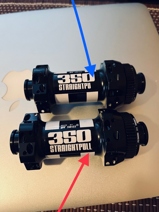

    Разобрался.
    Какой же всратый движок форума...

    Тот же продавец, тот же лот, приехал второй комплект втулок.
    Принт нормальный, серийный номер бъется по сайту.
    С задней все аналогично ок. Что это было в первой поставке?? Я ему ее отправлю обратно.
    Еще из неочевидных отличий подделки от оригинала (кроме принта и серийника) - другая анодировка, особенно около спицевых отверстий видны неровности, ротор Центрлок одевается с заметным трудом, зажатая в вилке неоригинальная втулка крутится с заметным трудом (оригинальная плавно).
    В обоих комплектах задние втулки были нормальные, без вопросов.
    Последний раз редактировалось Небесный; 19.09.2022 в 17:57.

    Миша, я сам бы никогда не поверил, что кто-то возьмется подделывать переднюю втулку.
    Но факты! Обе на руках сейчас, они одновременно одинаковые (в целом) и сильно разные (в деталях).
    В партии мимо ОТК и типа в ночную смену я не верю. У них даже шрифты серийников разные.
    Go out and ride!

    И третья часть эпопеи.
    Пришел еще один, третий комплект 350-х от Jerrybike.
    Опять все втулки нормальные, номера на сайте есть. Но были микроцарапки на задней в районе спиц.
    В итоге получилось, что на три комплекта одна передняя была подделкой. В целом не страшно, мне передние были не нужны.
    Поддельную переднюю и заднюю с царапками я бесплатным возвратом отправил обратно.
    Обе оставшиеся задние будут установлены, одну оригинальную переднюю забрал друг.
    Вывод - брать можно, но проверять придирчиво. Серийники должны биться по сайту, все запчасти должны быть оригинальные, с клеймом ДТ. На подшипниках оно тоже есть.
