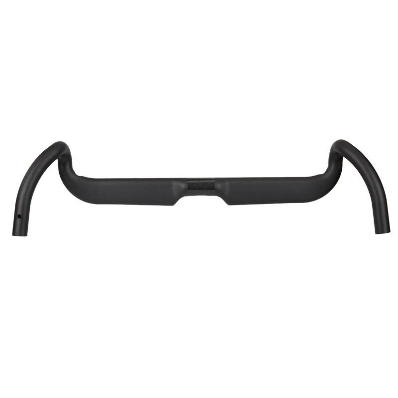

    Что показалось лично мне, так это то, что нижний хват не сильно-то и шире верхнего . Те части, куда крепятся пистолеты, прямые и почти не имеют флэра, это хорошо видно на фото на странице лота. Не знаю, надо на веле пробовать
    Поддержу Небесного - надо пробовать.
    Нижний хват у этого руля лично мной субъективно воспринимается как широкий и с бОльшим количеством контроля, чем у рулей без флеера.
    Контроля на техничных участках добавилось очень ощутимо, как и кайфа от их прохождения.
    Но, конечно, все люди разные, может ты и по-другому это будешь ощущать
    21,007
    Graziano, На твоей прекрасной фотке этого руля его контуры искажены ракурсом и оптикой . Например концы дропов расходятся под довольно большим углом, а в реальности они почти параллельны друг другу. Вот меня этот момент смутил, я себе нижний хват по фото представлял куда шире. А он, конечно, широкий, но не настолько отличается от верхнего. Флер пистолетов тоже на фотках достаточно заметный, а в реале его почти нет. Но при этом из-за малой глубины дропов, их формы и углов нижний хват о-о-о-о-очень отличается по ощущениям от шоссейного! Да, я вообще не берусь судить, как этот руль будет ощущаться на веле !

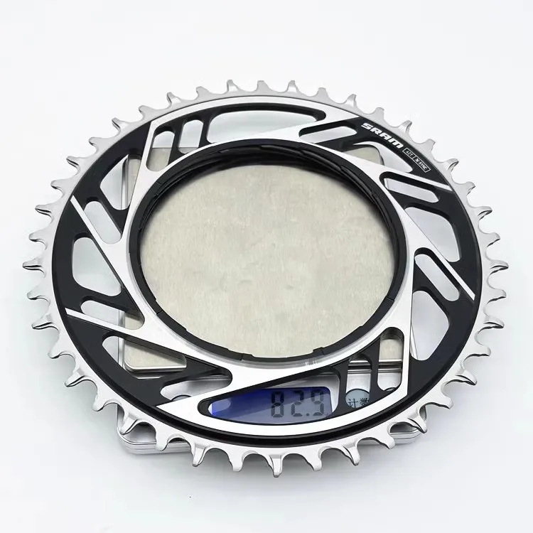

    Что же касается кнопок за много денег одноразовых... Как ниже указывали для ЦА это необременительная цена. Веселее когда у тебя неразборные мощемеры-звёзды от срама. И заменить звезду под более подходящий размер уже стоит от 500 евро.
    21,007
    Насколько я теперь понимаю, оно таки разборное, просто конструкция нетипичная.
