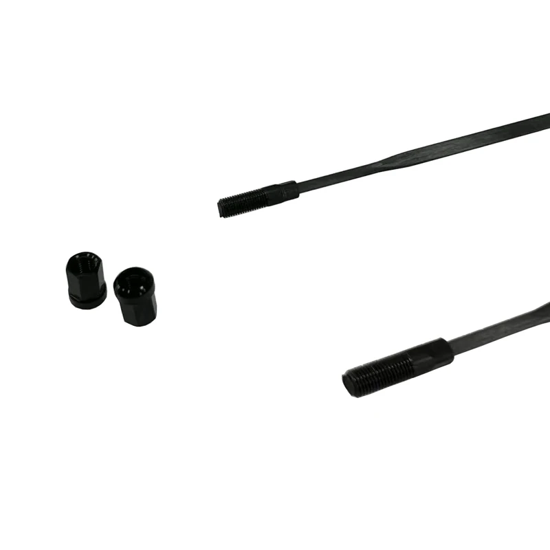

    rrust, на али есть фото. Что-то типа такого
    Go out and ride!
    https://ae04.alicdn.com/kf/S7eac0f20...f649656c33.jpg
    Потому что карбоспицы не терпят скручивания, поэтому такая конструкция. Соответственно, особенности сборки. Мастер, будучи не в курсе, начинает крутить привычно ниппель на спице
    В том числе, но не только. Так то, сейчас есть правильные карбо спицы, которые можно ставить на tapeless обода - по сути из обода торчит и грани ниппеля и обжимная стальная часть спицы. Но я пока не видел в продаже отдельно, а готовые вилсеты только под заказ и в 3 раза дороже.
    Это уже больше к разговору, какие карбо спицы нормальные и почему )
