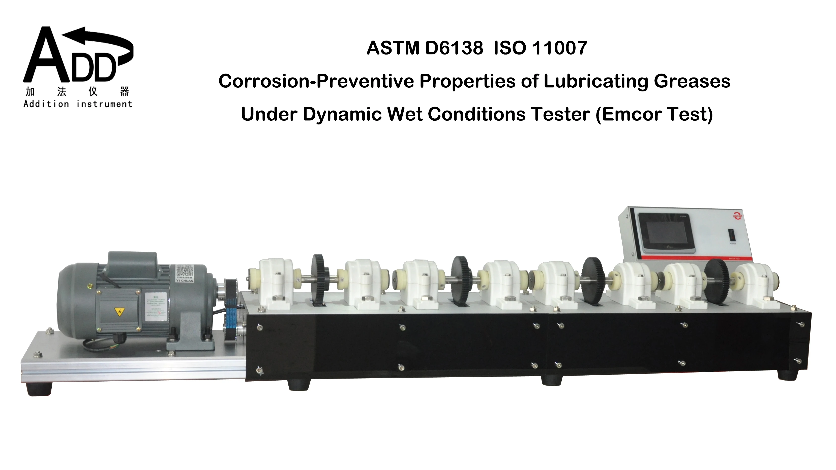

    Прямо на подшипники водой брызгают и смотрят сколько смазки вымылось, по методам ASTM D1264, ISO 11009, DIN 51807/2, IP215.
    Водостойкость по тестам на вымывание водой показывает способность смазки оставаться в подшипнике во влажных условиях. Водяная струя попадает на корпус подшипника. После испытания корпус открывают и сушат. Смотрят количество вымытой смазки. Чем выше процент смазки, оставшейся в подшипнике, тем лучше сопротивление вымыванию водой.
    Например, судя по информации от ВМП, у смазки МС 1520 (RUBIN) EP2 вымываемость водой из подшипника при температуре 38 и 79 градусов не более 1,5% по методу ASTM D1264. По методу ASTM D4040, смываемость струей воды с пластине при температуре 38 градусов не более 7%.
    Защиту от коррозии замеряют вращая подшипники в ёмкости в водой дистиллированной и разной солёности, по стандарту ISO 11007.
    https://www.google.com/search?q=ISO+11007
    Степень коррозии оценивают от 0 до 5.
    0 - коррозия отсутствует. 5 - участки коррозии покрывают свыше 10% поверхности.
