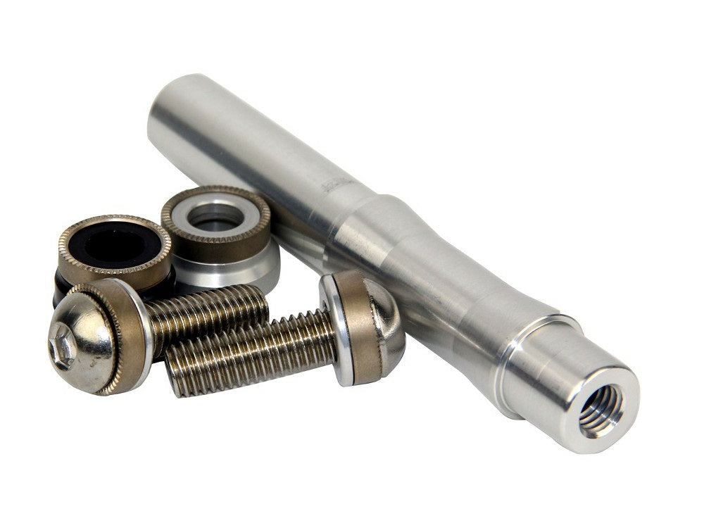

    Пример
    10 мм стальная ось втулки Шимано под эксцентрик. Колесо ставилось в горизонтальные дропауты. Надо было надежно зафиксировать, чтоб не двигалось. Купил вместо эксцентрика стяжку М5, затянул насколько мог, обнаружил что колесо стало вращаться с трудом. Читал до этого, что мол это конуса по виткам резьбы сдвигаются, надо оставить легкий люфт, гайки сдвинутся при натяжке, и люфт уйдет, и колесо легко вращаться будет. Оставил легкий люфт, затянул, тот же результат, конуса пережаты. Третий раз оставил уже сильный люфт, затянул стяжку, люфт полностью ушел, и потом еще и конуса подзажало, не так сильно как в первые 2 раза, но все же
    Переставил на втулку ось под гайки. В те же дропауты поставил, гайки гаечным ключом на 16 затянул (очевидно что с моментом раза в два выше, чем я крутил 6-и гранником чем на стяжке), регулировка конусов абсолютно не поменялась. Вообще никак, ни на микрон. Как колесо вращалось в руках, так же вращалось и затянутое в раме
    Ну и что это такое могло быть в 1 случае, если не изгиб оси?

    babangida, изначально была идея этой 12 мм вставной осью усилить текущую с толщиной стенки 1.5 мм просто рассверлив по краям получив 135х12 по втрутренней.
    Есть мнение, что без плотной посадки это не работает. Не помню кто, на ютубе рассказывал, Доктор Гонза, или Леха Псков, что на втулках под оси, оси втулок ломаются, труоси целые при этом, и не помогли никак

    Заказал уже готовую ось с 15 мм внешнего и 10 мм внутреннего диаметра
    Вот туда как раз резьбу М12х1 можно нарезать
    ---------- Добавлено в 20:52 ---------- Предыдущее сообщение было в 20:41 ----------
    да вот хз. Конструктив ИМХО изначально неудачный. получается, что вся нагрузка на болт, а это неправильно. Самая простая ситуация - чуток ослаб болт, да по любой причине и началась долбежка по резьбе болт/ось, что ее угробит быстро. В обычном решении радильные нагрузки на ось даже при открученном болте никакого вреда конструкции не причинят, поскольку это единый констуктив.
    Так себе домыслы
    Даже если и вся нагрузка на болт, то что? Он стальной диаметром 10 мм в этом месте, что с ним станет? Так то на эксцентриковых втулках нагрузка в этих же местах идет на кончики алю колпачков, которые даже не полностью в ширину дропаута входят, а миллиметров на 5 хорошо бы. И что? Они ломались когда-нибудь? Не видел, не слышал, обычно втулка в каких угодно других местах ломается, но не в этих
    Про раскручивание тоже. Для начала, с чего бы ему раскрутиться, если он М12, там момент затяжки может быть в разы выше чем на М5-М6 болтиках. А во вторых это нерасчетный режим эксплуатации которого быть не должно, и на который и в остальных узлах велосипеда никто не закладывается.

    Хотя вон Хоп, болты делает М10, без гладкой части, сидят они резьбой в дропауте, и ничего
    Леха рассказывал, но он упомянул, что ось согнулась на ту величину зазора между осью и осью втулки при жестком катании с его весом под 90 кг. А так он втулит в оси втулок усиление из алюминиевого циллиндра.
    В общем считаю, что замена оси втулки на 135х15/10мм единственный правильный шаг. Нарезать в ней резьбу - возможно. Надо терзать токаря.
    прелоад конусов. Либо ось уже кривая была и ее дальше гнуть стало, не?
    вообще речь была про нормальные оси с болтами была, а не про непонятные костыли.
    Ты А + Б сложи
    На оси с эксцентриком конуса зажимает
    На оси с гайками нет. При этом очевидно гайки сильнее затянуты. Но влияния на конуса никакого не оказывают
    В первом случае ось испытывает постоянную осевую нагрузку
    Во втором случае ось осевой нагрузки не испытывает

    Во втором случая ось осевой нагрузки не испытывает
    НетЬ.
  7. #6277
    НетЬ.
    Нет что? Нет, испытывает, или нет, не испытывает?
    Возьми кусок шпильки, накрути на нее две гайки, чтоб между внешними краями было 135, вставь в дропауты, и затяни гайками снаружи. На эту шпильку не действуют осевые нагрузки, дропауты ее не сжимают

    Эти котируются как качественные?
    если внимательно посмотреть на фото, то видно, что втулка в рычаге эксцентрика висит вообще на 5-мм алюминиевом пеньке. Ну, может быть 6мм, но скорее все же 5. Это тот случай, про который я говорил.
    Хотя может быть на фото стальной труболт, такие тоже были. Но вроде они другого цвета.
