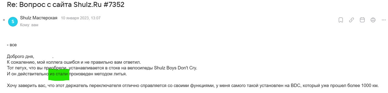

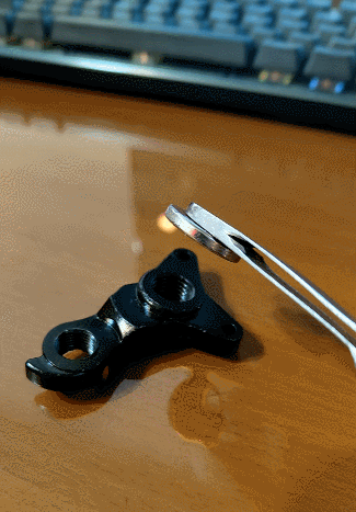

    Ну тут два варианта либо петух кривой либо кассета хреновая и у неё разное расстояние между звёздами.
    Мастер в бисайкле мерил петухометром и сказал, что и петух ровный, и кассета нормальная.
    Цитата Сообщение от tankist73 Посмотреть сообщение
    Они, вроде, стальные петухи стали ставить. Я больше года назад покупал у них петух, получил стальной, на вопрос ответили, что теперь такие будут.
    https://shulz.ru/catalog/spare-parts...os-12-mm/1218- написано, что это стоковый. Из алюминия.
    https://shulz.ru/catalog/spare-parts...d-os-12-mm/707 - тоже алюминий

    Магнит не притягивается- наверное, алюминиевый.

    Стальными бывают только интегрированные петухи
    Не правда.

    Мне больше не понятно зачем делать слабым петух. На один случай когда он сбережет раму придется десяток случаев (или больше) когда он преждевременно отправит переклюк в спицы. Порча наводится на переклюк,цепь и иногда спицы. Если взять крайность, когда электропереклюк стоит дороже люминивой рамы, то экономически слабый петух вообще есть зло

    Это не специально, просто на китайских рамах они из какого-то мягкого алюминия поэтому слабые.

    В мастерской Шульца сказали, что с их петухами проблем не было. а проблема в кассете или переключателе , скорее всего. Ладно, попробую перекинуть кассету с другого вела....
