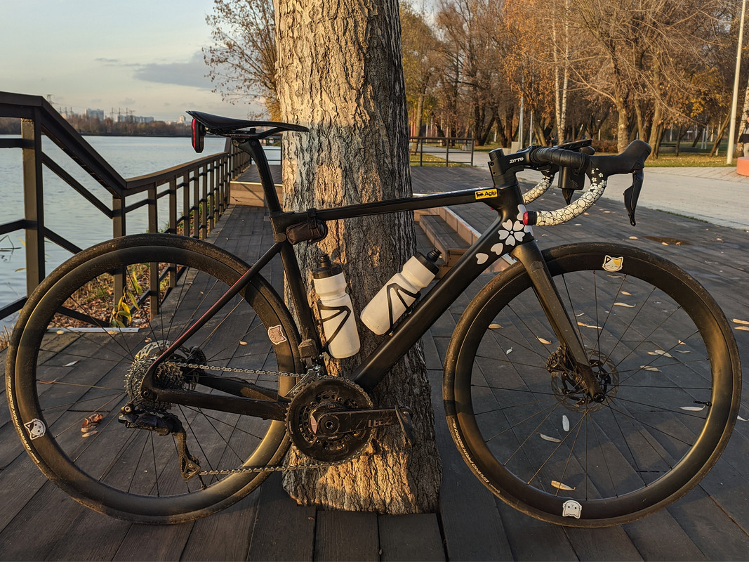

    И вот, что вышло!
    Актуальная фоточка
    Более ранние фотки и гео
    Геометрия (у меня М)

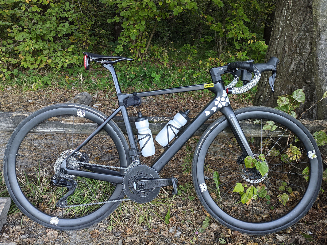

    Оригинальная комплектация, в которой вел привезли:
    Рама: Seraph fm659, 12х142, BB386
    Руль: Seraph интегрированный, 410х100 мм
    Цепь: Sumc 11sp
    Вилка: В комплекте с рамой, 12х100
    Седло: Selle Italia Comfort Groove (чугун на 330 г)
    Колёса: Алю-китай, 40мм, 24 спицы, 72 зацепа, 2120 г
    Резина: Китай 25 мм с отражайкой
    Педали: Китаетопталки
    Роторы: Tectro 160/160
    Кассета: Sunshine 11-30 11ск, HG
    Тормоза: Sensah G100, они же Zrace XG
    Система: Senicx PR6 (BCD 110/80, 24 мм как у GRX), 50-34
    Пистолеты: Sensah Empire Pro HRD6900-R
    Задний переклюк: Sensah RD8500-R-GS
    Передний переклюк: Microshift Centos
    Рама, вилка и подседел друг от друга неотделимы, но больше от изначальной комплектации не осталось ни-че-го ! В процессе апгрейда от смешноссера отпочковался ещё один шоссейник, и тут же был успешно продан .
    Актуальная комплектация:
    Руль: RXL 380 мм по верху, 400 мм по низу, рич 77 мм, дроп 123 мм
    Цепь: Shimano CN-M7100 12ск
    Седло: Китаетупэ с тонкой набивкой
    Вынос: ZTTO -7°, 80 мм
    Колёса: Китаеобода FunnRunn (40 мм профиль, 28 мм снаружи, 21 мм внутри, с хуками, без дырок), китаевтулки Goldix R240SL, китаеспицы Pillar Aero X-TRA 1420, латунные ниппели, вес - 1274 г.
    Резина: Continental GP5000 S TR 28 мм бескамерно
    Педали: Shimano 105 PD-R7000
    Роторы: VXM 160/160
    Кассета: Shimano 105 CS-R7100 12 ск
    Тормоза: Shimano 105 BR-R7170
    Система: Leese LSE-C01 (DM SRAM три болта, DUB), мощемер Magene P505-S1103 под все типы BCD 110, звёзды Prowheel Al7075 50-34
    Пистолеты: Shimano 105 Di2 ST-R7170
    Задний переклюк: Shimano 105 Di2 RD-R7150
    Передний переклюк: Shimano 105 Di2 FD-R7150
    Вес без бутылок в оригинале составлял 9500 г. Текущий вес - 8260 г. Основной этап облегчения позади! Сменить шатуны на карбоновые, говноколёса на карбоновые безленточные, резину на Витторию 28мм или ГП5000, если головой ударюсь, возможно поменять пистолеты, позже добавить овощемер по вкусу и… и всё. Нафиг больше ничего для счастья не надо!
    Первые впечатления.
    Ладно, собрали — нужно ехать. Первый выезд был пробный по темноте. Я сел на вел и кое-чего не увидел. Я не увидел переднюю втулку, так как её закрывал руль . Рама-вынос оказались точно по размеру! Децл покатал, прикольнулся, но больше воевал с недонастроенным переключением. Заехал в парк, поездил по плитке, покатал по брусчатке, проехал по грунтам и корешкам, съехал с горки вдоль лестницы. На шоссере такое обычно не ездят, но у меня шоссер-смешноссер и сам я долбанутый!
    На следующий день уже поехал на 45 км, предварительно тщательно донастроив переклюки (китайцы, вообще, молодцы, всё было более-менее хорошо, но всё равно ещё было, куда стремиться!). Глянул при свете дня на руль и охренел!
    Так криво намотать обмотку надо уметь! Мало того, что несимметрично, так ещё и намотано в одну и ту же сторону, что слева, что справа! Хорошо, что всё равно потом перематывать!
    А вот эмоции по результатам тестового заезда вышли смешанные и необычные.
    1) Более низкая посадка: в первый выезд побаливали шея и ладони от непривычного хвата, но после второго длинного, внезапно, не болело ничего.
    2) Внутри МСК (читай на ровном) по комфорту шосс ничем не отличается от найнера-ригида. Вот вообще ничем! На нём не трясёт, он удобный и не жёсткий. Вне МСК было пару мест с хреновым асфальтом, где раньше я даже и не подозревал, что он там хреновый. А тут прокатился на вибростенде! Отметил, что руль отлично гасит вибрацию (а подседел — не особо)!
    3) Аэроруль, кстати, реально монолитный: не гнётся, не скручивается, не сопля ни разу. Но он у них и стоит не две копейки.
    4) Шосс быстрее найнера, но я на нём после зимнего некатания такой же дохлый, как и был. Где я раньше ехал 25-27 и пыхтел, теперь еду 30-31 и точно так же пыхтю. Если не смотреть на спидометр, едет он по ощущениям точно так же. Ну да, накат получше, тут не отнять, но я как-то большей разницы ожидал, если честно.
    5) Пистолеты не самые удобные по форме, но норм. Нужно учитывать, что они явно под большие лапы. Рич рычагов регулируется просто ограничительным винтом, не дающим рычагу разжаться до конца. Переключение удобное и чёткое. Алгоритм, как у срама флажком, но рычагом, как у шиманы. Короткое нажатие и отпускание — сброс, длинное нажатие — заброс на одну или две звезды. Тормоза вообще супер! Торможение почти не отличается от найнера с поправкой на сцепление с дорогой. И это в верхнем хвате! Очень неожиданно!
    6) Двойник удобен и неудобен. Понятно, что на шоссе он безальтернативен. И перед светофорами удобно скидывать на мелкую, чтобы нормально трогаться. Но всё равно отвык от этой логики.
    7) Целесообразность покупки шоссейных тапок под вопросом. Вместо этого думаю взять МТБшные классом повыше с Боа. На текущие тапки Sidebike нареканий нет, но мне кажется, что можно попробовать на размер поменьше.
    Подводя итоги покупки, я могу только сказать, что за последний год выгорел настолько, что пока даже не понимаю, нравится он мне или нет. От найнера было ВАУ! Сразу и бесповоротно. Я начал катать на найнере и вообще забросил подвес. А тут — сел и поехал: чуть быстрее, чуть непривычнее, но по сути те же яйца, только в профиль. Какие-то реальные результаты и разницу можно будет ощутить через месяц-два, когда я нормально раскатаюсь, войду в форму и перестану каждый выезд бороться с отваливающимися ногами.
    Подвес больше не нужен, найнер-ригид точно нужен. Нужен ли шоссер? Пока не могу сказать...
    UPD. Спустя 1000 км могу сказать, что угадал во всём: с размером, с посадкой, с концепцией! Вел валит, я валю, сидеть удобно, крутить удобно, нравится шо пипец! И шоссе как стиль катания тоже неимоверно зашло! Всем катать!

    Петля на заднем переключателе прямо монструозная, хоть прицеп за неё цепляй
    Ну, может, иначе будет на излом?
    Естественно. Но это к вопросу о конструкции самого переключателя.

    Ну, он не прям каменный, имеется в виду, что он не скручивается в зюзю, если наваливать. У китайцев с аэрорулями такое поголовно было при вполне нормальных традиционных круглых.
    Можно чуть покороче сделать, но незначительно. Издержки специализации...
