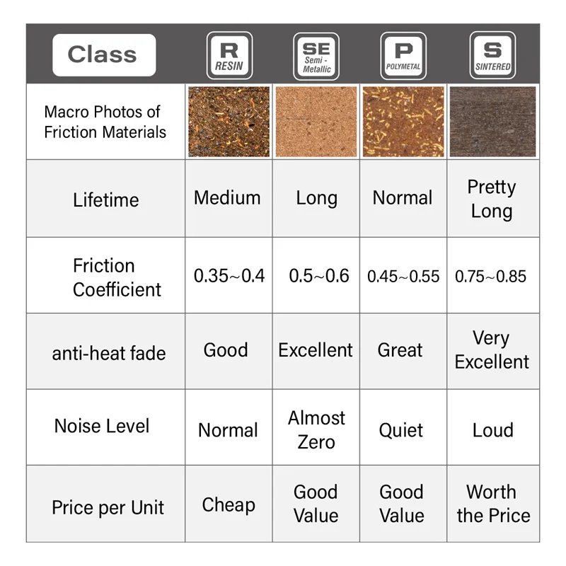

    PPS. У необслуженных тормозов органические колодки скорее всего глазурированые (glazed, glazing), в пыли, продуктах износа и коэффициент трения колодок может снижаться до 0.25 и менее.
    Нужно сильнее давить рукоятку для создания таких же ускорений, как на обслуженных тормозах.
    Усилия на колодках может не хватить для блокировки из-за люфтов, зазоров, и удлинения троса, когда тормозная рукоятка упрется в руль.
    Кроме состояния колодок и диска, на их коэффициент трения влияют материалы из которых они сделаны. Одни работают сразу, другим требуется прогрев, когда нагретые колодки работают лучше.
    Притирание и износ колодок разные, некоторым колодкам требуется специальный ротор, чтобы они себя проявили, и быстро не изнашивали ротор.
