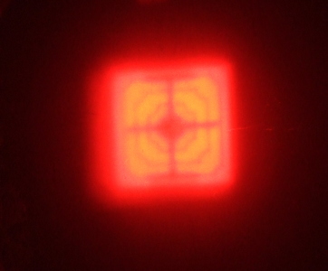

    Что то не могу разобраться, всё таки "далеко-далеко" или на "меньшее"? Зачем для дальнего засветка вокруг основной зоны?
    Я вижу, у тебя по оптике вообще нет опыта. Ну возьми на прокат линзованный фонарик и сфокусируй на кристалл. Пятно будет небольшое, но далеко-далеко. Ты же сам написал,
    Мне вот вдаль лупить, и чем дальше - тем лучше.
    Но больше он ничего освещать не будет.Вокруг темнота, а где-то далеко пятно света.
    Если же ты расширишь пучек света у такого фонаря, то он будет хорошо освещать ближнее пространство, но вдаль светить плохо. Да ещё вдобавок будет слепить яркой ближней зоной.
    По этой причине я и написал,
    Если у этой фары и вправду такой хотспот, то она мало чем отличается от линзовика.
    Только края размыты, само пятно равномерное. В качестве фары не подойдет.
    ---------- Добавлено в 07:25 ---------- Предыдущее сообщение было в 07:02 ----------
    Вот так должно быть (с вариациями).
    Надеюсь ты понял. Удачи тебе..
