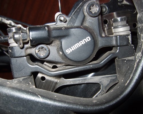

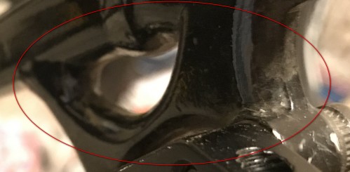

    рама трек 8500 древнего года, со старым is креплением тормоза, я уже задавал это вопрос давно, но проблема не решилась до сих пор, если тормозить только задним тормозом, звук "самосвала" тормозащего)) сменил ротор на 160мм,
    Этот же ротор ставил на другой вел бмс, все ок, ощущение в целом от рамы трек как будто она тонкая хлюпкая, если рукой кстати взятся за калипер упирать его в стороны, он "ходит" на треке ходит легче в разы чем на бмс раме, на бмс чувствуется этот узел жёстче. На треке минимальные усилия и калипер ходит на зазор между колодками хотя все затянуто от души)) поэтому вопрос, это жесткость рамы называется или что ? Я уверен именно из-за этого идет вибрация от торможения только задним тормозом, хотя на бмс тормозил, все ок, тормозит нормально.
    Мне говорили мб быть трещина на раме, но господа, если б она была неужели рама не развалилась бы уже ?
    И в целом рама бмс кажется более массивной, не скажу жесткой, потому что я не понял таки что это значит, и накат вроде лучше, но это не точно.
    Поэтому мне не ясно, это трек неумеют делать рамы, или бмс сделали раму более ашанистого типа, наварили больше металюги, потому что рама трек выглядит более спортивной, бмс более парковой рамой.

    на треке уши торцованы? калипер стоит через фрезерованный адаптер?

    Что по фото скажите ? Я понятия не имею что такое торцованные уши и фрезерованный адаптер.
    ---------- Добавлено в 11:28 ---------- Предыдущее сообщение было в 11:03 ----------
    Что из за адаптера может не жестко сидеть калипер ?
    Адаптер толстый, не лайтовый гейский. Болты длинные на 1см резьбы.

    Цитата Сообщение от byyyyy Посмотреть сообщение
    торцованные уши
    Плоскость крепления параллельна плоскости вращения диска.
    Не может и не должен калипер болтаться в норме. Может, округлые авидовские шайбы косячат?
    Не удивительно, что калипер люфтует. Плечо крепления большое.
    Проверить шайбы, может кривые и способствуют качанию.
    Проверить плоскость прилегания адаптера к раме.
    Поменять адаптер на более мясистый, лучше фрезерованный.
    Вот эта хрень работает как рычаг. Смиритесь и не ропщите. )
    На веле бмс, точки крепления на самих перьях расположены?

    Вообще-то автор рукой шатает.
    Ну и.., в чем противоречие?)
    Мало того, там ещё и сам адаптер высокий, можно сказать на стойках (!) калипер крепится. Поэтому и люфтит.
    Вот при такой конструкции крепления калипера, о люфте и речи быть не может.

    Ты уверен, что конструкция в норме должна болтаться от нажатия рукой? Мне кажется, что ты преувеличиваешь.
