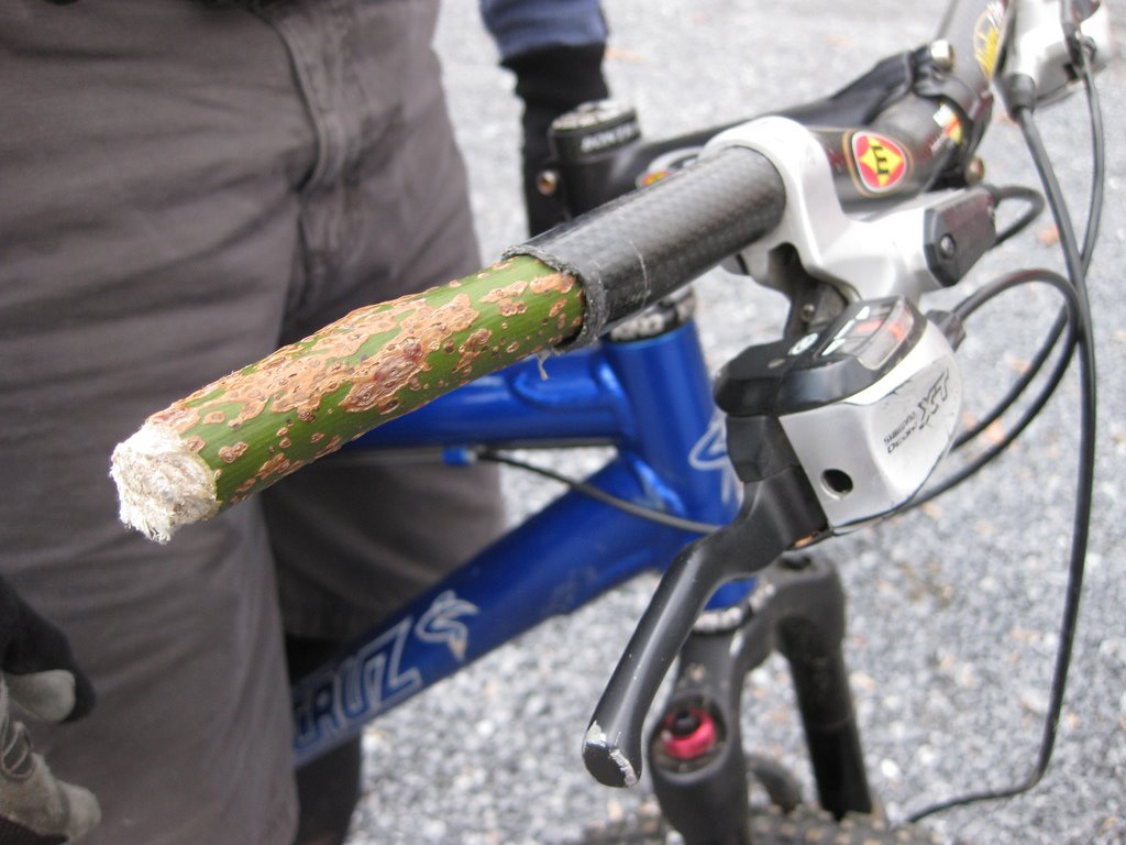

    всем доброго дня
    вот собственно, может быть временное решение проблемы
    на своем руле добавил 3см. грипсы спеш с внутренней жесткой основой и лок-онами.
    наверно есть еще более крепкие. что думаете?

    Новый руль дешевле. И для здоровья полезней.
    surfkiter, идешь на премию дарвина?
    нужно точить вставки в руль, а потом уже грипсы двигать. в принципе рабочее решение, если нужно расширить руль немного.

    Цитата Сообщение от surfkiter Посмотреть сообщение
    что думаете?
    нормалёк. Локоны достаточно только односторонние.
    ломал ладонью 22 мм пластиковые трубки-пеньки длиной 3см ? Люди-Х не твои друзья ?

    ---------- Добавлено в 14:39 ---------- Предыдущее сообщение было в 14:36 ----------
    добавил еще по см с каждой стороны.
    итого: было 64, стало 69!
    грипсы спеш держат отлично.
    такие: http://graygoatsports.com/product/sp...s-212155-1.htm
    глухой торец основы грипсы отформован вместе с трубкой из достаточно крепкой пластмассы. не проминаются.
    вот так.

    хвосты этих грипс не проминаются.

    можно легко увеличить ширину руля
    добавил еще
    было 64, стало 72. на концах грипсы слегка играют.
    с этим рулем все. остановка.
    В молодости делал так. Широкие рули были в дефиците, точил вставки на 20-40 мм длиной, и прессовал их в классические прямые рули (другие были ещё в диковинку)
