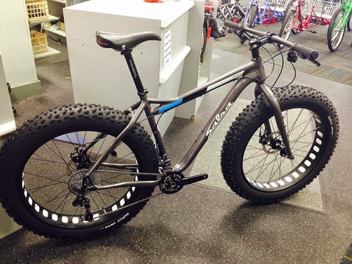

    Цитата Сообщение от Vorchuh Посмотреть сообщение
    Блэкбороу может из коробки.
    да смотрим на него с резиной 4.8 и радуемся
    вам нравится?! мне нет! на этом закончим вот когда живьём посмотрите на 100мм обода и B&L тогда реально представите размер "бедствия" и ещё раз: впихивать в невпихуемое - плохая идея, даже если очень хочется
    И что же Вам не нравится? Зазор до подседельной трубы? Так он регулируемый в широких пределах, все остальное по зазорам более чем прилично.
    на ваш взгляд неофита, на мой нет, потому как всё это есть живьём и пихать туда 2XL бессмысленно, хотя уже повторяемся, я думаю хватит.

    всё это есть живьём
    У Вас есть блэкбороу? Да ну.
    Конечно, к Вашему опытному взгляду должны прислушиваться парни из QBP, ведь они по Вашему не умеют делать и продавать туринг-фэтбайки Снимаю шляпу
    Добавьте флекс рамы под педалированием и вилки - при торможении.
    Если думаете, что величины ничтожны - примотайте что нибудь легкоразрушаемое типа кусочков пенополистирола или полосок пластика (как в детстве - трещотка на спицах) для озвучивания касания покрышкой при флексе больше 5...6 мм и ввалите на педали
    Для передней вилки - оттормозитесь резко или просто зажмите тормоз и нажмите на руль.
    Думаю вера в монументальную жесткость рамы поплывет
    И это мы рассматриваеи снежные условия, то есть без жирной грязи.
    Что делает глина с песочком с перьями рам при получении приличных 8-к - насмотрелся, протирает на раз.
    читаем внимательно:
    я знаю насколько это монстрово и как выглядят реальные зазоры, а так вперёд на мины что воду в ступе толочь

    Loewa, dimitrii73, камрады, вы серьезно считаете, что сальса выпустила продукт, который протирает раму штатной резиной? Там минимум сантиметровые зазоры до рамы со всех сторон.
    На том, что чем шире шатуны, тем меньший процент людей смогут катать на них без последствия для здоровья колен. И 220 мм судя по отзывам на том же мтбр уже далеко не всем комфортны.
    Шибкоозабоченным и шоссейный великоват до неприличия - почитайте про всяких там рекордсменов в ветке "Односкоростной велосипед" или загуглите "Велосипед - как средство медитации"
    Если кто не знал, Q-фактор у Турнея-Аливио под квадрат около 190 мм (а мужики-то и не знают, ага)
    И это не парит миллионы(!!!) пользователей, что катают в широченных ботах на платформах, но бояццо заявленных мега 225...240
    По ширине мала, зато по объему почти полтора раза. Кубическая зависимость же Кроме того, даже 2ХЛ дают диаметр почти 32 дюйма. Увеличивать и дальше? Или фиксировать диаметр и делать широкую, но плоскую покрышку, чтоб ехала куда сама захочет?
    Ну как бы радиус - только в проходимости плюс
    Ещё раз глянем на профиль 2XL и Bud&Lou, до кучи вспомним Большого Папу от Чао.
    Радиус кривизны профиля - одинаков при сильно разной ширине покрышки, 2XL выглядит весьма "острой", одна надежда на бескамерку и гибкость каркаса, чтоб не резала снег, как более низкопрофильные собратья.
    Мы как бы о впихивании 2ХL говорим - не так ли?
    33" при ширине 5,6" ? Жесть же, не?
    По идее, речь идет о рабочем давлении в два-три пси, при которых профиль становится весьма условный. Но как при этом оно рулиться будет???
    Без точных измерений судить по фото сложно — исходя из фото зазоров с штатной резиной, с 2ХЛ и простых прикидок у борова как минимум 140 мм зазор. Насколько больше — вопрос. Но и Вами был обозначен зазор в 140+, а насколько плюс — вопрос в обоих случаях. Зазоры в вилке у борова не найс, факт, но ее заменят буквально через пару месяцев и там уже надо смотреть снова.
