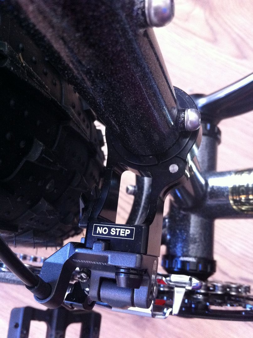

    zmey70, дык тож к нормальной системе, а у лунохода похоже свой!
    Ну у нас слава богу есть человек, собравший целых два лунохода - он может прояснить, даже с размерами…
    Вот скока времени твердим: луноходу-луноходово, в смысле нельзя взять часть и просто прилепить куда угодно, а обязательно нужно с пониманием: как оно работает в луноходе

    Все можно поставить куда угодно, главное чтоб подошло На луноходе все не просто с передним переклюком, имеются нюансы.
    Если есть вопросы, то отвечу тут: http://fatbikes.ru/forums/forum/технические-вопросы/
    Писать в "пропасть" не хочется, ведь через 5 страниц уже может появиться похожий вопрос.

    ушёл в себя - полное погружение дык твой опыт как раз показывает обратное
  4. #3884
    Почему? Он-же поставил широкие обода и луноходную резину не в луноход? Поставил! Значит можно.
    Другое дело, что не вполне подошло - но и про это написано в примечании.
  5. #3885
    Цитата Сообщение от zmey70 Посмотреть сообщение
    Надо вот такую штучку приобретать. Ну, и переключатель Direct Mount к нему, соответственно.
    Не дождетесь!
    Полчаса работы напильником и дрелью
    и переклюк «XTR E-type for 907 & MWOD for Moonlander» готов.

    Кстати, наконец взвесил. 15.2кг в полном боекомплекте.

    А пришли бы БФЛ такой ширины как из последнего заказа и колесо может ничего не терло
    В экспериментах нет ничего плохого, главное результат и исполнение. Некоторый колхоз выглядит гораздо лучше заводской штамповки

    Ну да если деньги есть не подошло - купил другое(как у тебя), а в основном хочется купил-собрал-поехал… а эксперименты они по любому будут, если чуть чуть отступить от наезженного пути и обще принятой комплектации…

    А чего куда пилил?!
  9. #3889
    А чего куда пилил?!
    Да пилил собственно только проставки из алюминиевого прутка. Сам переклюк пилить не потребовалось, только одну дырку с резьбой пришлось рассверлить для сквозного болта.
