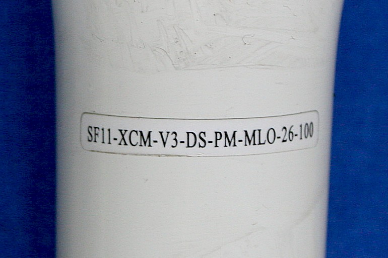

    Полагаю, имелся в виду Suntour XCR 3 с масляным картриджем.
    Цитата Сообщение от photograph Посмотреть сообщение
    забыл запостить ее взрыв-схему:
    это просто XCM
    xcm v2/v3 идут с картриджем. Ну или сантур там несколько модификаций нагородил под одним названием.
    40,755
    Насколько я помню - там гидравлический картридж локаута. К демпфированию он отношения не имеет. Но многих вводит в заблуждение, из-за чего данные вилки иногда называют пружинно-масляными.
    это просто XCM
    Алекс - Юстасу:
    Как правильно заметили, картридж в версиях HLO - это просто локаут, демпфера там нет.
    Почетный веломаньяк! Аватар для ak630
    Ghost Cross 7500 - Hybrid
    Ташкент
    1,976
    У меня на дубовом зимнем байке ХСМ 2 - есть там демпфер.... Если пружины вытащить, и вилку тянуть то видно как минусовая пружина срабатывает....
    Правда дубово все до невозможности, но это второй вопрос.
    пружина - это не демпфер. и о какой именно пружине идет речь? может это пружина отбойника?
