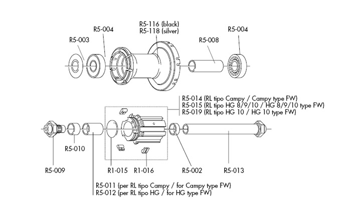

    зазоры.
    в шосс компонентах уплотнения минимально соприкасаются с движ. частями. всё для легкости вращения.
    а то и вовсе открыты (S-record BB)
    но я бы не стал прям обобщать...
    забавное решение на недорогих Fulcrum - бесконтактный лабиринт.
    металлич. шайба R5-003 к внутреннему кольцу подш. прижимается трубкой R5-010 и вращается вместе с осью.
    все это затем накрывается декор. пластик. кольцом.
    получился лабиринт с макс. возможным перекрытием = радиус подшипника.
    и не мокнут ведь годами.
    в принципе и шимана могла бы аналогичную пижню приделать на шосс. втулки.
    впрочим, на байковом XTR лабиринт у них есть.
    керхер не пробивает.
    зазоры.
    "Так я и думал!" (проф.Преображенский)
    А если серьёзно, то как-то странно это... рассчитывать на то что уменьшив зазоры между активно трущимися поверхностями (усилив прижим) улучшим герметизацию. Ведь более плотная (чем в road) посадка mtb сальника сойдёт на нет через 100 километров (сальник подотрётся и "зазор" станет таким же как в road).

    вернее сказать, притрется, и будет на натяг, а 0.1 мм
    таким же не станет, т.к.
    в случае road - зазоры между *** сразу миллиметровые.
    это же спорт - поэтому никого не должно парить.
