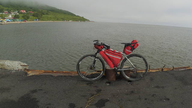

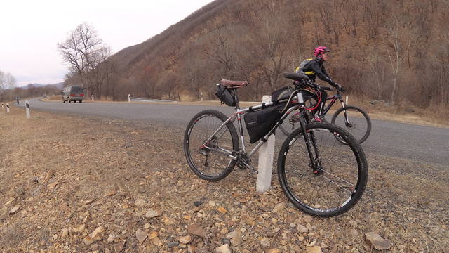

    Байкпакинг - это не только особый велосипед, это ещё и легкое снаряжение. Дракон в магазинном варианте вполне подходит для пвд, без необходимости устанавливать багажники.
    Это как-раз варианты обвески на 100+км прогоны.
    Тут уже стоит Surly Karate Monkey 29, думаю, автономность повысилась ещё на пару дней. Неделю, как установил.
