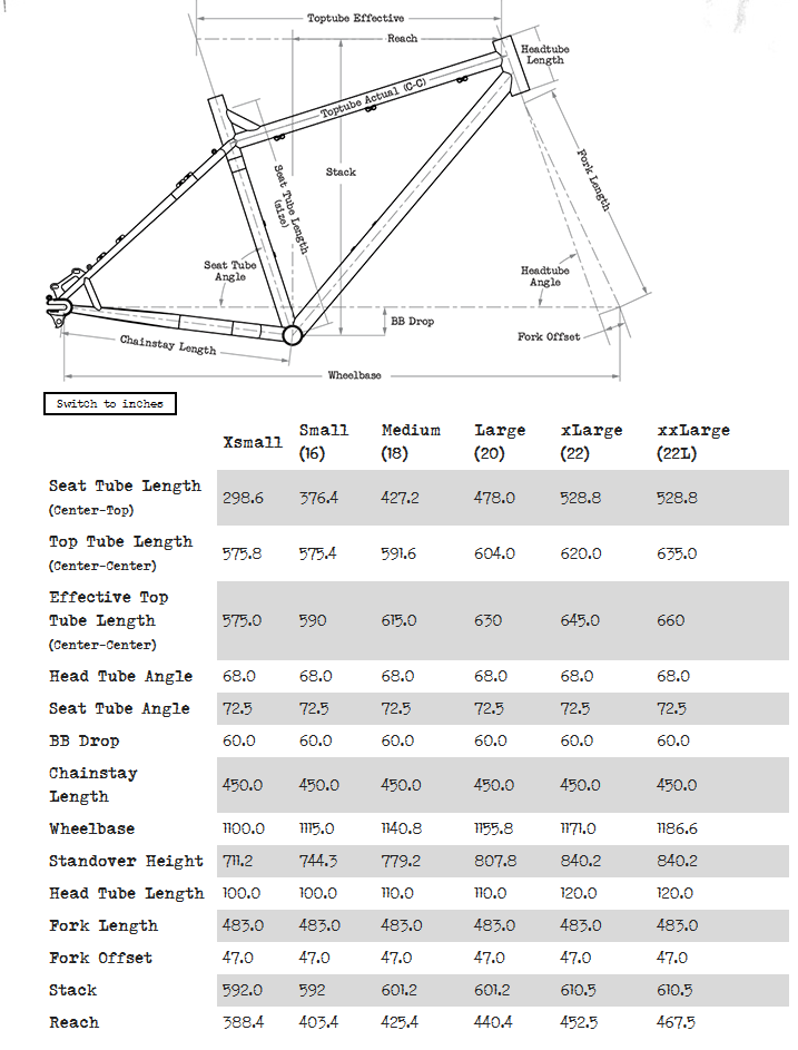

    зы я учитываю, у меня был луноход же, всё равно странная. Какая ростовка моя? рост 183 мм, (мой етт 620-630)

    А у меня есть Пагс. Он маркирован как 16" Рулетка даёт 440 - 445 мм до среза подседелки (разброс - т.к. на глаз, всё-таки, без уровней и отвесов). Это 17,3" - 17,5".
    630 ЕТТ там L. Смотри на стендовер и если он тебя у L-ки устраивает, бери её. Если нет, то M с её 615 ЕТТ и вынос чуть длиннее. Я так думаю...

    ну, сёрлевский срез подседельной нам ничего не даёт, считай это часть подседела.
    Имхо, правильно измерять ростовку, от центра каретки, до центра пересечения горизонтальной и подседельной труб.
    Где ты это смотришь? я вижу совсем дуругие цифры.
    ---------- Добавлено в 23:17 ---------- Предыдущее сообщение было в 23:16 ----------
    Всё., вижу, я слепой.
    смотрел top tube length
    Нормальная размерная сетка, беру свои слова обратно.
    Это называется center to center. Но оно, если где и указывается, то как справочная величина и все эти циферки 17" - 19" - 22" - ... на наклейках рам - это center to top. У всех, кроме Сурли (но они, хотя бы, честно рисуют картинку докуда размер указан).

    Да. Но согласись, только эта величина, действительно объективна...

    Смотря для чего. Center to top даёт необходимую длину подседела, например. На 17" Мериде мне штатного 350 мм подседела не хватило, например. Чуть-чуть, но не хватило. А на 17,5" уже хватает. Да, это всё индивидуально, но единожды поняв закономерность, дальше этим можно пользоваться.
    Center to center косвенно поможет прикинуть стендовер, но в эпоху слопинга и гнутых труб - только прикинуть и очень приблизительно. Я предпочитаю его напрямую из таблицы считывать.
    Ну и, собсно, я говорил лишь о том, что сравнивая сурлевские цифры ростовки с другими производителями, надо давать поправку.
