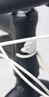

    Насколько мне известно, синбао ни одному этому требованию не отвечает.
    а как же Паха тогда хотел себе амортизационную вилку поставить? неужели там меньше 44мм труба?
    Посмотрел внимательно, всё же там полуинтеграшка.
    Наверное можно будет, со специальной нижней чашкой.
    Но а2с увеличится где-то на 10-15 мм.
