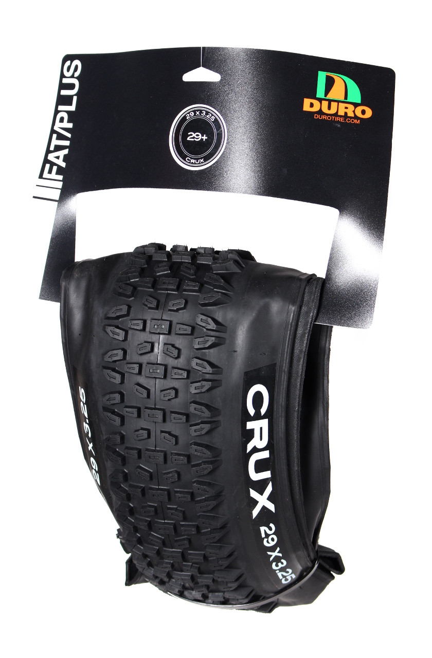

    пока только фото, посылка ещё в Америке...
    Duro Crux 3.25: 1072g
    (40mm outside, 34mm inside width):
    Crux at 10psi: casing 75mm, knobs 81mm
    влезет или не влезет с ней заднее колесо
    а с покрышкой 3.0 какие были зазоры ?

    для того, чтобы вернуться в русло темки... Хозяин байка наконец исхитрился купить самую широкую покрышку
    http://cdn2.bigcommerce.com/n-d57o0b...0.1280.JPG?c=2
    Теперь весь в сомнениях: влезет или не влезет с ней заднее колесо
    А где купил хоть?
    их три вида и со всеми разные зазоры...

    А где купил хоть?
    я не знаю, но источник вполне очевиден http://www.jonesbikes.com/duro-crux-tire/

    Только один раз владелец на них ездил, неделю назад, вроде вообщем и целом доволен хотя, как я понял, спереди давление было слегка повышенным - они просто гигантские, колесо почти на 10 мм выше, чем на обычной, резине... Сзади минимальный зазор, колесо даже слегка пришлось подправить спицами, для симметричности зазора. До сих пор до конца не "уселись" слегка подтравливают... Ставились легко, даже ножным насосом.
