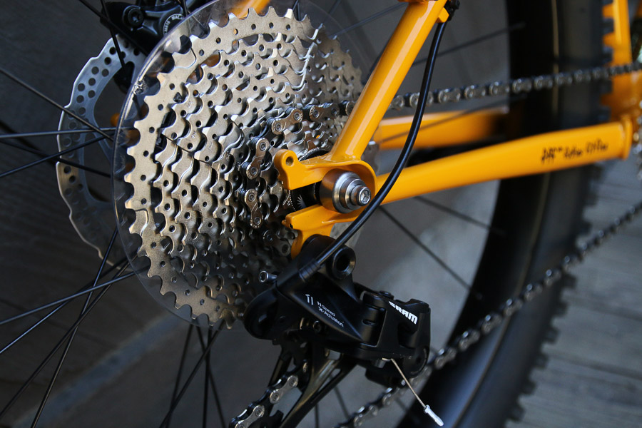

    А можете, пожалуйста, рам-кандидатов накидать? Критерии:
    275+
    сталь
    12x142
    крепы под багажник
    каретка резьбовая 68 или 73
    Пока наиболее подходящий вариант - Karate Monkey 275, но вдруг чего не знаю, только начал в тему врубаться как никак

  10. #3560
    Плюсер и 12x142 несовместимые понятия.
    Да ладно. Просто жёстко ограничен размер ведущей звезды, для обезьяны заявлено 28 на 142 втулке. Она ещё и с 10х135 совместима по спекам, там дропауты 145, они либо стягиваются, либо растягиваются, гениальное решение)) Я ширше 2.8 ставить не планирую, если что
    А вот такой вопрос, не совсем по теме, вот крупный план дропаута, если в отверстие на нём присобачить багажник, на багажнике будет 30 или даже чуть больше кг и под колёсами будет далеко не асфальт, что на это скажет сопромат? Момент же немалый на излом получается?
