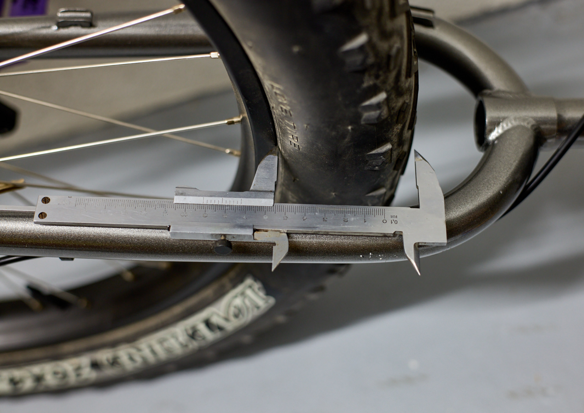

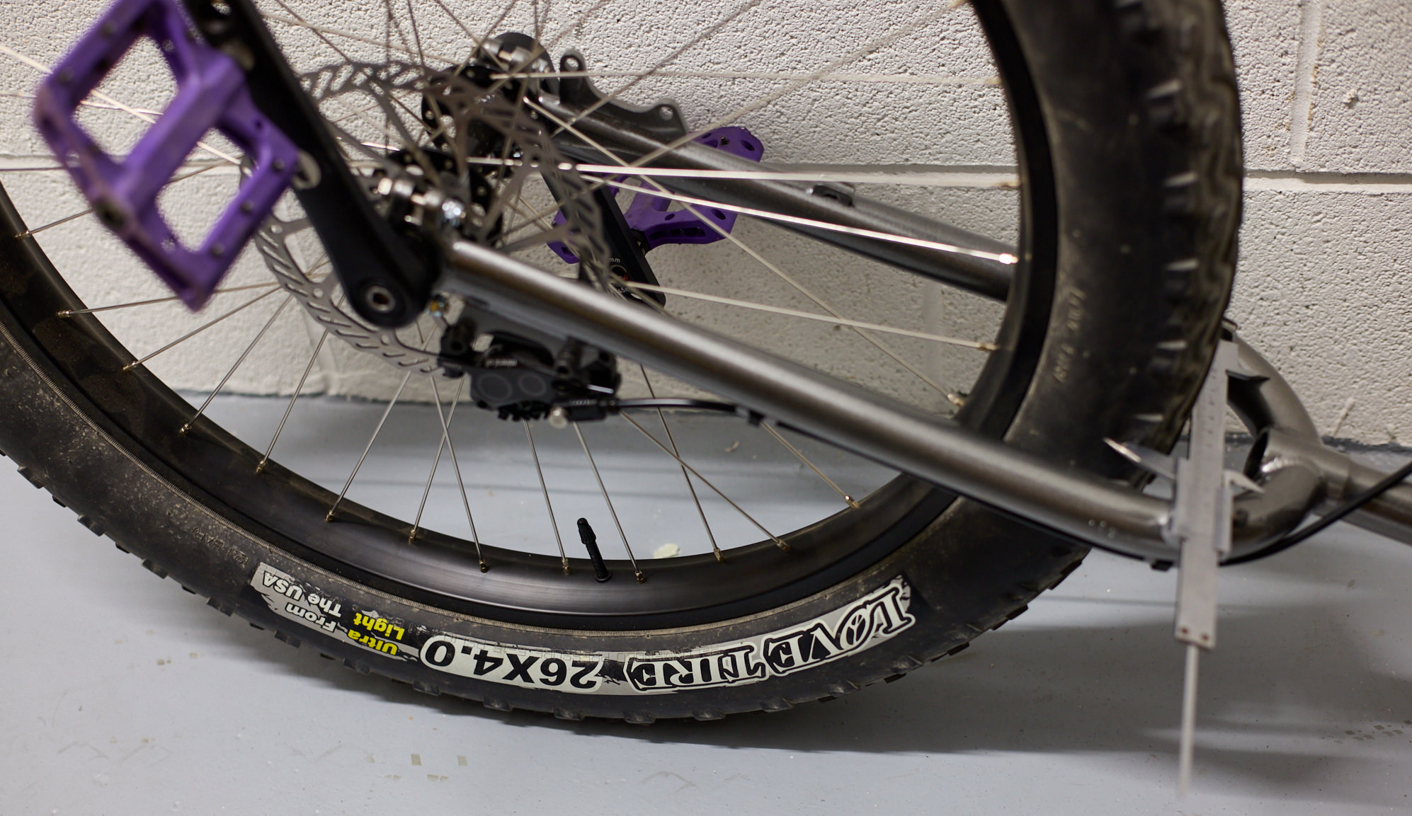

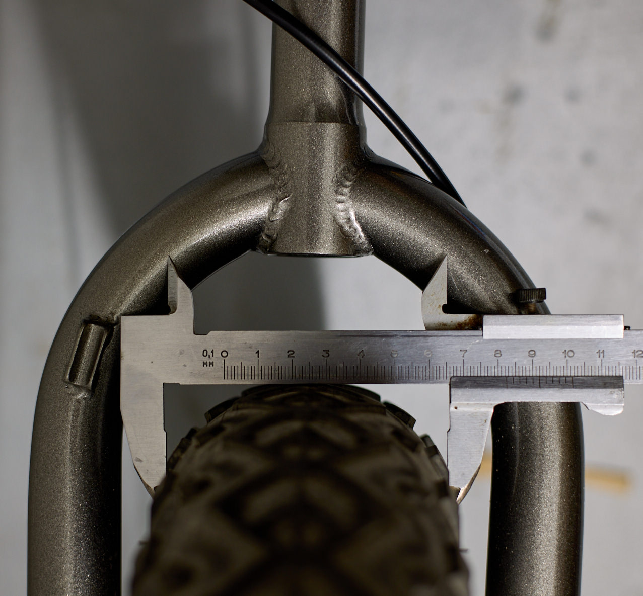

    У колес диаметром 26 дюймов как по мне есть свои индивидуальные плюсы. Но покрышек нормальных нет.
    Есть вот такая покрышка INNOVA LV1005 26×4.0. Номинально она слишком большая, но реально — нет. Она не 4.O" даже близко, там 3.2" выходит ширина. И есть даже несколько карточек, поскольку она есть у меня.
    Ширина по баллону ≈ 83 мм
    Написаны странные слова и странные же 26×4.0"
    Высота по баллону ≈ 72 мм
    Она на карточках на ободе с внешней шириной 5О мм. Диаметр колеса получился 718мм (это чуть больше 28").
    Ширина по баллону ≈ 83 мм.
    Весит она действительно немного, чуть больше 9ОО грамм.
    Прошлым летом покупал её именно на этом сайте по ссылке, но за четверть цены, 17 CHF, так что можно ждать распродажи.
    К тому же на этом сайте есть как минимум пять покрышек, имеющих номинальный размер 26×3.0. Но никаких реальных характеристик я не знаю. Но думаю вы можете написать владельцу магазина (Stefan Gauler), он очень доброжелательный и сообщает всю информацию подробно.
