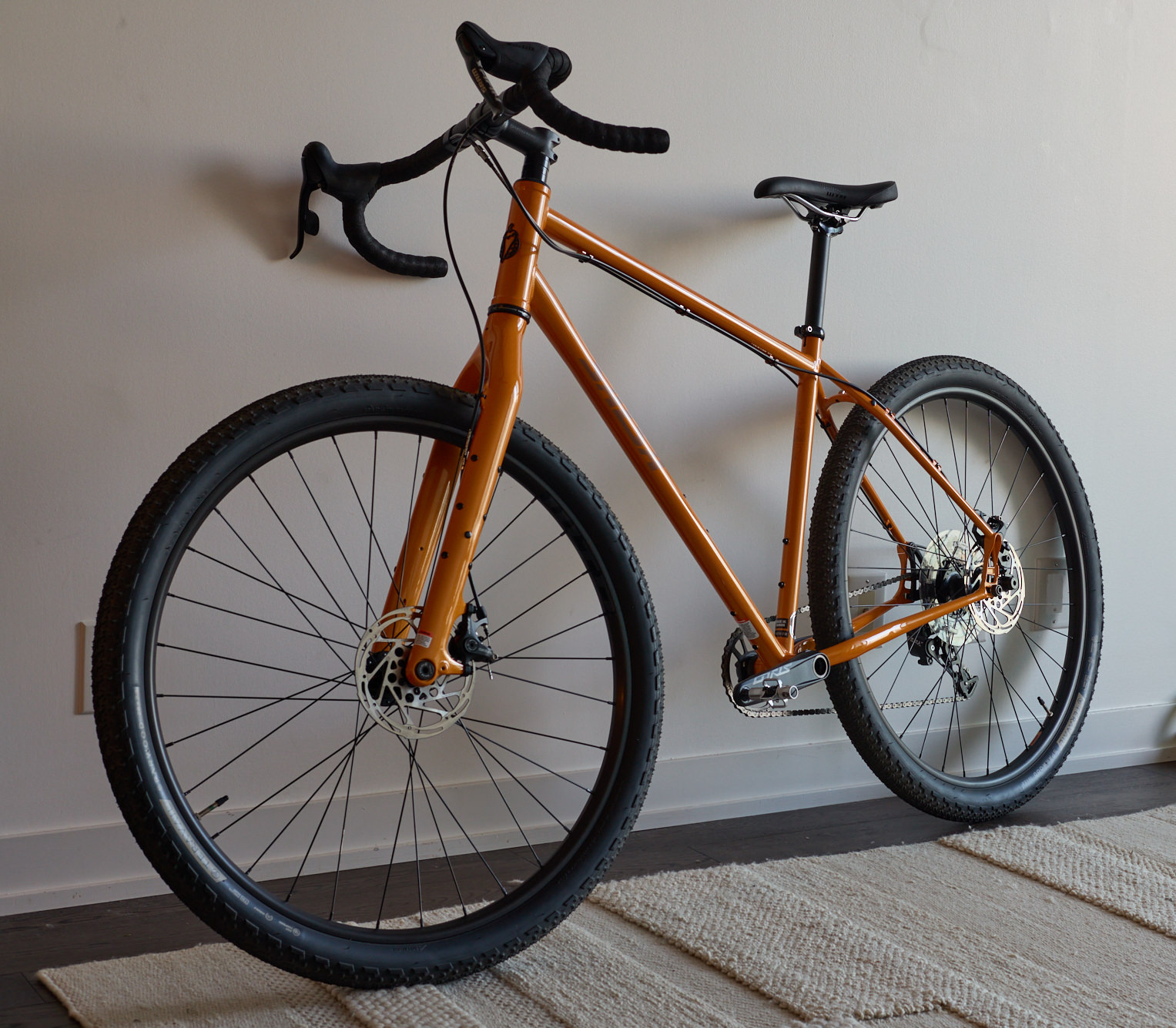

    Забрал на днях Fargo (размер L).
    Вот так примерно выглядит
    Первые впечатление отличные. Всё работает, посадки из-за барана разнообразные. Шайбы-штоки-углы буду тюнить постепенно.
    Но учитывая двухлетний перерыв, можно сказать нравится всё, иногда даже кажется, что он едет сам. Так что, торопиться что-то менять особо не буду. Надо просто вкатываться.
    Размер похоже мой. Стэндовер почти впритык, но жить можно, зато длина отличная. В целом это не сюрприз, понимал, на что шёл. Глядишь, с 27.5"+ станет немного поменьше.
    Это конечно ещё не "+" в текущей реинкарнации, но вполне может им стать и, надеюсь, станет. Ободья заказаны.

  7. #19287
    Yeti Big Top
    д.Гадюкино
    20,452
    5
    Уам-дыги-дыги-уам-уам!
  8. #19288
    Значит, будем жить так. На гране, это не за гранью.
  9. #19289
    Москва,ЗАО,Кунцево
    12,273
    Ого, какой огромный у него треугольник.
  10. #19290
    г. Петрозаводск
    7,158
    а какая огромная сумка туда влезет!!
