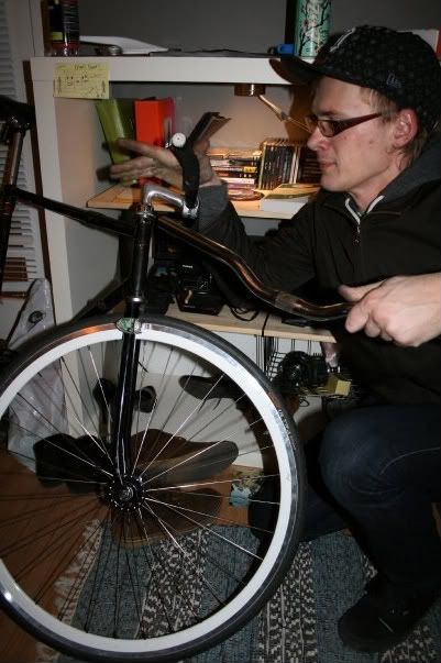

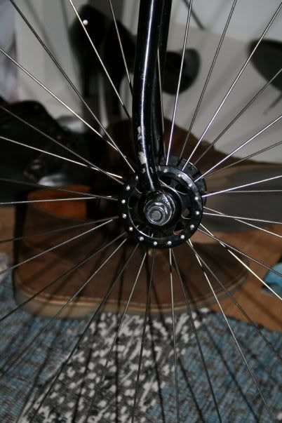

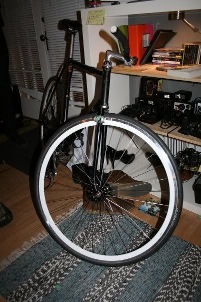

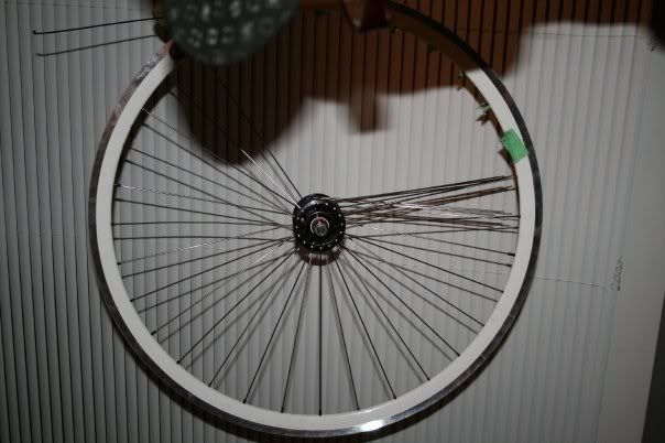

    На другой ноте, Вчера поседели вечерком колёсами занимались, перешнуровал передние на радиалоч доволен колесом, Супер устойчивое, монёвренное,
