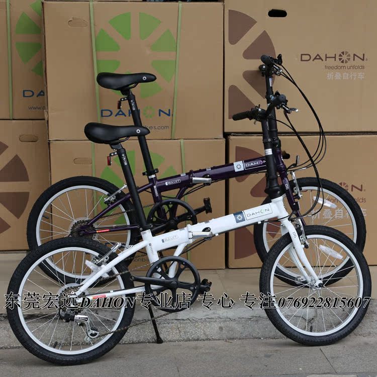

    Цитата Сообщение от fNordique Посмотреть сообщение
    ну вот, теперь я почти хочу такую раму. Нераздвижной stem и отсутствие бонок под проводку пока удерживают.
    Оно?

    не совсем оно, у тебя же с горизонтальными дропутами, что и ценно. Ну и цвет/отделка твоего - дорогого стОит
