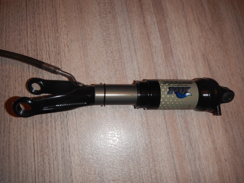

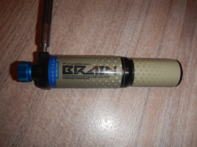

    А вот подскажите как изгнать воздух из брейна с SJ 2011 года ?
    Два года отлично проработал, но вот потихоньку стал хлюпать.
    Сейчас уже достаточно заметно, где-то на первом сантиметре хода.
    Причём воздух держит отлично, масло ни откуда не вытекало,
    в позитивке пара мл синей фоксожидкости. Пробовал сжимать
    без воздушной камеры - сразу идёт легко, хлюпает, потом упирается
    и уже вроде как нормально срабатывает. Видно воздуху насосало
    в масло. Порта для прокачки внутри не обнаружил.
    Как бы оттуда воздух изгнать без полной переборки ?
  5. #335
    Cube AMS 125
    Москва/ Веломастерская Xlab
    27,497
    вакуумом отсосать...
    через клапан-винтик
    на квадрате воздух стравить и снова накачать.
    а это чем не порт?
    я не помню конструкцию твоего брейна фотку бы, но в IFP перегородке или еще где-нить должен жить этот клапан.
    А вообще, тебе его давно пора перебрать полностью.
  6. #336
    С какой стороны ? Через IFP, там клапан должен быть ?
    а это чем не порт?
    Дело в том, что вскрытие показало отсутствие этого винтика. Там гайка не квадратная, а шестигранная, без клапана.
    Брейн вот такой:
    А есть где-нить фотка, как этот клапан в IFP должен выглядеть ? И как он открывается ?
    Гидравлическую часть пока не открывал, страшно... Страшно, что не накачаю или не смогу правильно выставить
    перегородку. Вообще у меня цель таки научиться его перебирать полностью, но начать хочу хотябы с того, чтобы
    подкачать IFP. Кстати там нельзя никак замерить давление напрямую через иглу с манометром или типа того ?
