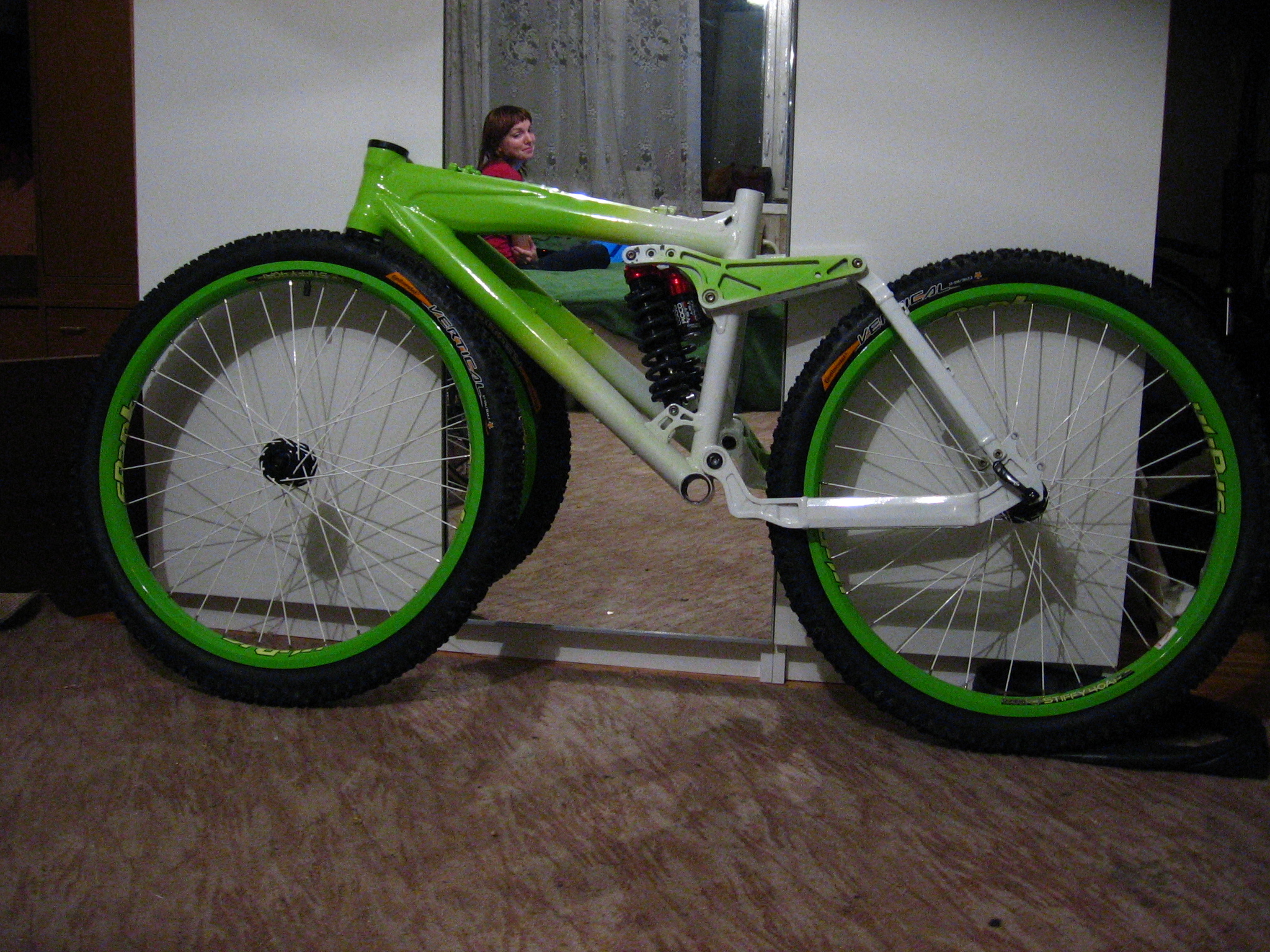

    Круть как колёсики смотрятся!!! С резиной-то вообще агонь:cool:
    Ну раз я тут упомянут, напишу вкратце
    Втулки Надежда-За-2, про них даже вкратце не буду - столько всего про них написано до меня. Хорошие, особенно барабан прёт, трещит адски!
    Спицы нашли, правда они были только под сборку в 4 креста, а не в три. На 6 мм длиннее то есть. По езде и прочности колёса в 3 от 4-х крестов принципиально не отличаются, кстати. Говорят, в 4 катят чуть мягче. Ниппеля Ксениум порадовали, ни намёка на свёртывание - тянул спицы прилично для большей жесткости и прочности. Вопреки ожиданиям, покрашены неплохо и более-менее равномерно, азиатам очередной респект
    Обода Спанк...Круто покрашены, качественно. Профиль понравился. Не порадовало небольшое биение около 1 мм на стыках обоих...ОБОДЬЕВ, мавики и санримсы, конечно, ровнее сделаны на заводе и чище обработаны. Зато прочности должно быть навалом: стык склёпан специальной стяжкой. Меньше шанс упороть колесо в горах о камень. В общем, всё здорово.
    пс: только поставь покрыхи по стилю - логотипом у соска, так вообще труЪ будет. Кстати, названия втулок читаются через отверстие под ниппель-)))
    Фрирайда сила - крепче, чем текила!

    А вот оно уже начало обретать некоторые формы. Пока без вилки, но уже что-то

    Зачем на четыре креста спицевал ?
    Всё... извиняюсь - кажется понял
  5. #95
    Зеленый эльф Аватар для WerElf
    Миринды TFS100D, АМ500 и UMF Freddy
    Мск. Левобережный (Речной вкз.)
    1,387
    На 3 спиц не было
    моб.:+79672134687 ася:2шесть2-88семь-6O8 (В запросе авторизации пишите velomania) Зеленое мясо. Прожарено на 100%
  6. #96
    Цитата Сообщение от WerElf Посмотреть сообщение
    На 3 спиц не было
    Я так понял что по плану окончательная сборка к весне... думаю до весны можно было найти без проблем.

    Цитата Сообщение от Лепихов Михаил Посмотреть сообщение
    Профиль понравился.
    А что именно понравилось? Выпуклость внешней стенки наружу?
    Последний раз редактировалось schizo; 08.01.2010 в 06:25.
  8. #98
    Хм...Ну не знаю даже, опыт может быть многолетний подсказывает интуитивно Просто сколько раз бывало: вот видишь раму, говоришь человеку - не бери, эта рама/вилка/втулка говно. А он спорит ещё! Чего спорить-то, если она правда говно? А потом приходит и говорит: да, ты прав был, лоханулся - плохая
    Или видишь вещь и понимаешь, что это - самое то! Вот и здесь так. Свои байки кстати по такому же принципу собирал, доволен как паровоз)))
    Когда-то вычтал в веложурнале 2000-го года советы какого-то мощного веломеханика.
    я про это у Брауна прочёл, единственное колесо что я собирал делал по этому принципу, ибо стиль

    По скольку все разом меня стали очень активно отговаривать от хопов, отказался от их покупки. Поспрашивав некоторых веломаньяков "Что брать?" остановил выбор на кодах. И по цвету подходят. И мощно свою работу выполняют.
