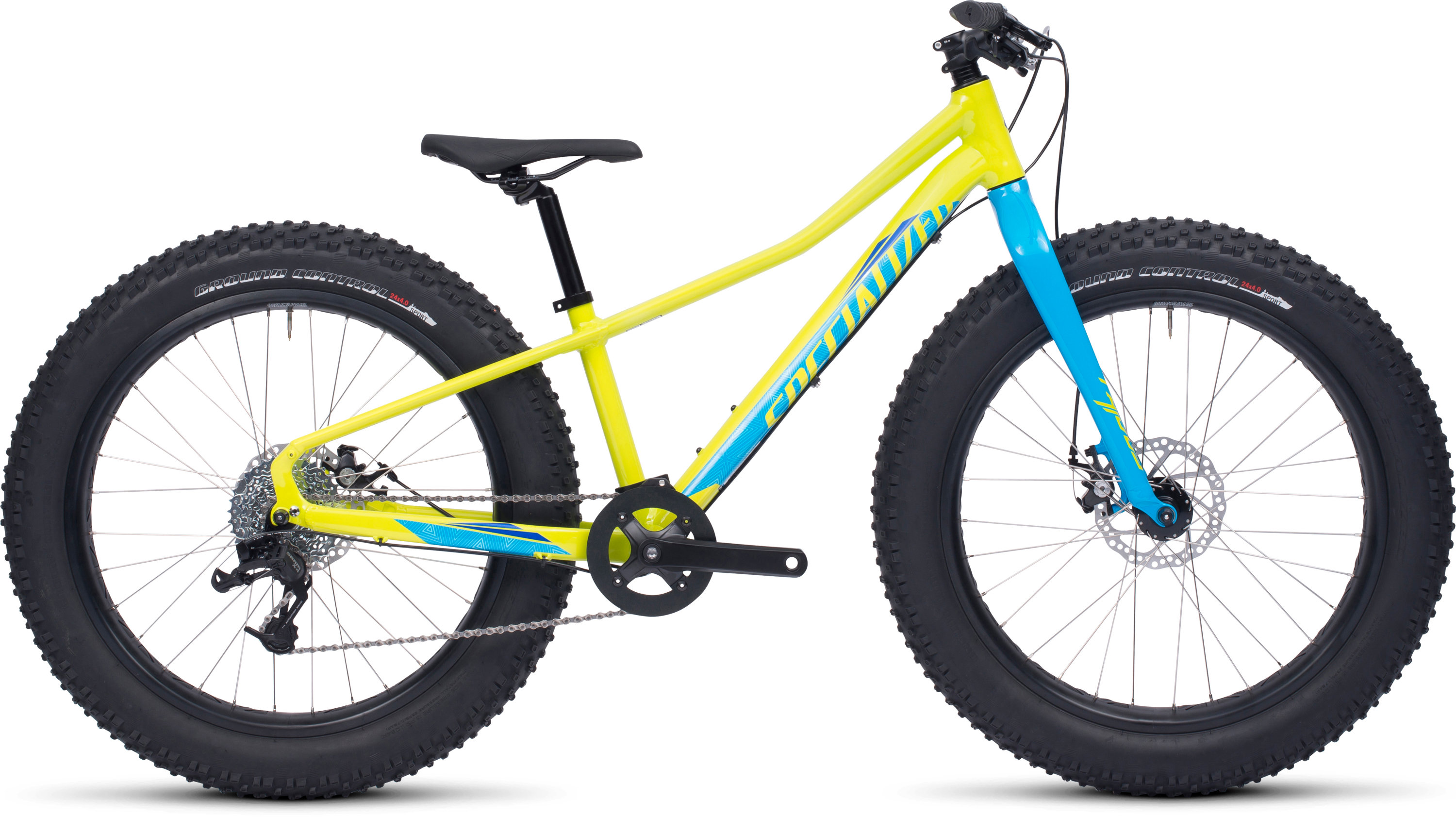

    На avito.ru раньше алюмовые 80 мм на 24" были со Stels и резина Чой Янг и спешевская кажется называлась Ground control, сейчас ни фига нет ни одной позиции. Чую безкамерка светит только колхозная с ламинатной подложкой, в простонародии пенка или тур коврик. В http://chopperdom.ru/shop/id/35-oboda можно нарыть 24х80, а так же вот ещё здесь http://www.classic-cycle.de/en/Rims-...e1221bcf090ba1
