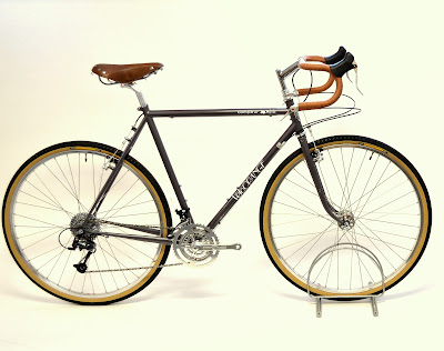

Хочу взять хро-мо фреймсет под барана в качестве "универсального велосипеда", т.е. городской комьютинг, бреветы и туринг с упором скорее всего в байкпакинг, по худо-бедно дорогам на колесах 700с*40-45
На данный момент отъездил на некоем цк от бордмана несколько сезонов - в основном по городу, хотя были и относительно небольшие, <100км, загородные поездки.
То есть некий опыт езды с бараном есть, но недостаточный для понимания того что же точно надо - до этого и параллельно с цк 20 лет катался на мтб, собрал несколько велосипедов с нуля и весь туризм что был до этого - был на МТБ же.
Так вот, выбор пал на Surly Straggler ( http://surlybikes.com/bikes/straggler/geometry ), который по всем многочисленным отзывам идеально подходит для целей - но дальше я вот уже неделю туплю с окончательным выбором размера рамы.
Мои ттх: 177 довольно среднего телосложения, inseam (просвет) 83см если мерять "до касания" и 84см если мерять "плотно", это уже в ботинках.
Основной выбор колеблется между ростовками 54 и 56.
У первой по данным surly ETT 565 и стендовер 79см, у второй ETT 580 и стендовер 81см
Слопинг у этой рамы отсутствует от слова совсем.
У нынешнего цк, на котором сидеть вроде бы комфортно, ETT 550 и стендовер ~80 по центру (слоппинг присутствует, поэтому высота 83 у колонки и 76 у подсидела), вынос 120мм.
Но при этом в горизонтальном положении шатунов носок ботинка цепляет за крыло и хотелось бы от этого избавиться - вроде бы намек на бОльшую раму.
С другой стороны по расплывчатым рекомендациям от тех же surly надо вроде бы брать 54й размер.
Из общих/финансовых соображений хочется 56 которая есть в наличии и со скидкой прямо сейчас, в то время как 54й нет вообще в нужном цвете и непонятно когда будет и по какой цене.
