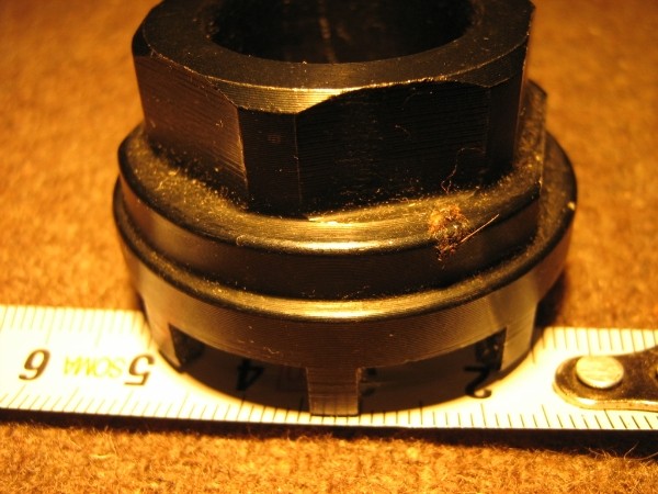

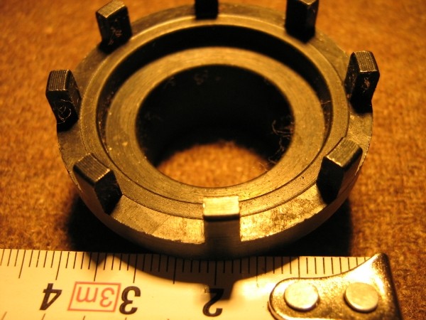

    этта.. пошарил в чемоданчике, какой-то такой похожий съемник нашелся. Давай я его сфотографирую, а ты скажешь - он/не он?
    Последний раз редактировалось citozus; 08.07.2010 в 23:19.
    Выходит что мыслят и помешанные. Но - иначе (с)Аристотель. Метафизика
    Я думаю автор будет более доволен, если еще и размеры указать
    Труватив 38 - внутренний , 43.5 - внешний.

    красота! веломания- великая вещь. первый раз попросил помощи и ведь в самом деле- народы откликнулись и предложили реальную шнягу. спасибо, друже. citozus, mobster, простите, что поленился воспользоваца вашим благорасположением и сдуру купил ЭТО в магазине. прихожу щас, вижу- предлагают, а у самого эта фигня уже в ругзаке болтаеца. Мне стыдно... я такой игоист, но теперь уж сам откручу... Оно подходит.
    зы. как все просто. система 13 летнего возраста реанимировалась как живая. ваще прикольно оживить древний байк на железной раме спеш хардрок 2000года, потратив на это несколько копеек. Просто так, штоп кто-нибудь катался)).
