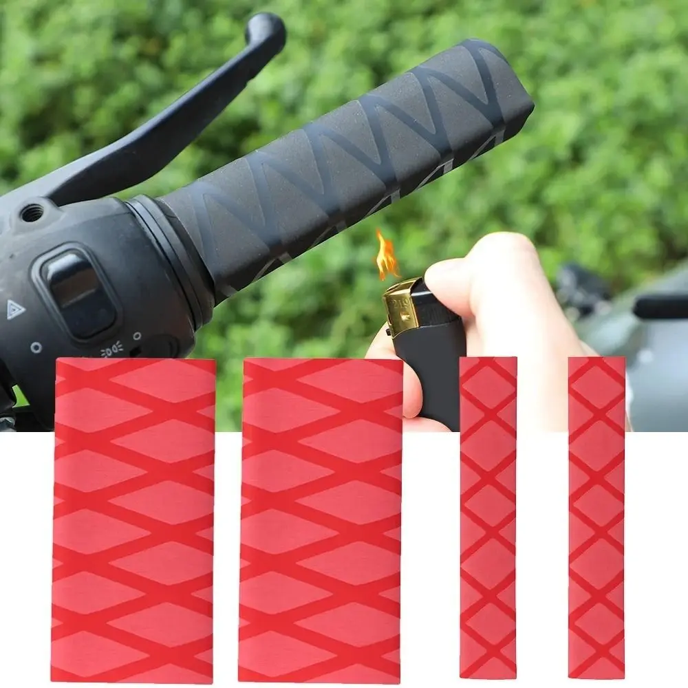

    Встречал вариант с покраской, но стало не лучше. На али видел специальные тремоусадочные трубки на моторучки, но так и не сподобился на покупку. Ну и есть еще идея попробовать намотку на руль использовать.

    Термоусадку пробовал, через некоторое время начинает проворачиваться.

    Такую ?

    Цитата Сообщение от phora Посмотреть сообщение
    Термоусадку
    надо с клеем брать. другое дело, что сцепление с термоусадкой будет похуже, чем с оригинальной резиной.
    Я пробовал термоусадку. Без клея не очень держится, с клеем (просто накапал суперклея) вроде лучше:
    https://forum.velomania.ru/showthrea...=1#post9382493
