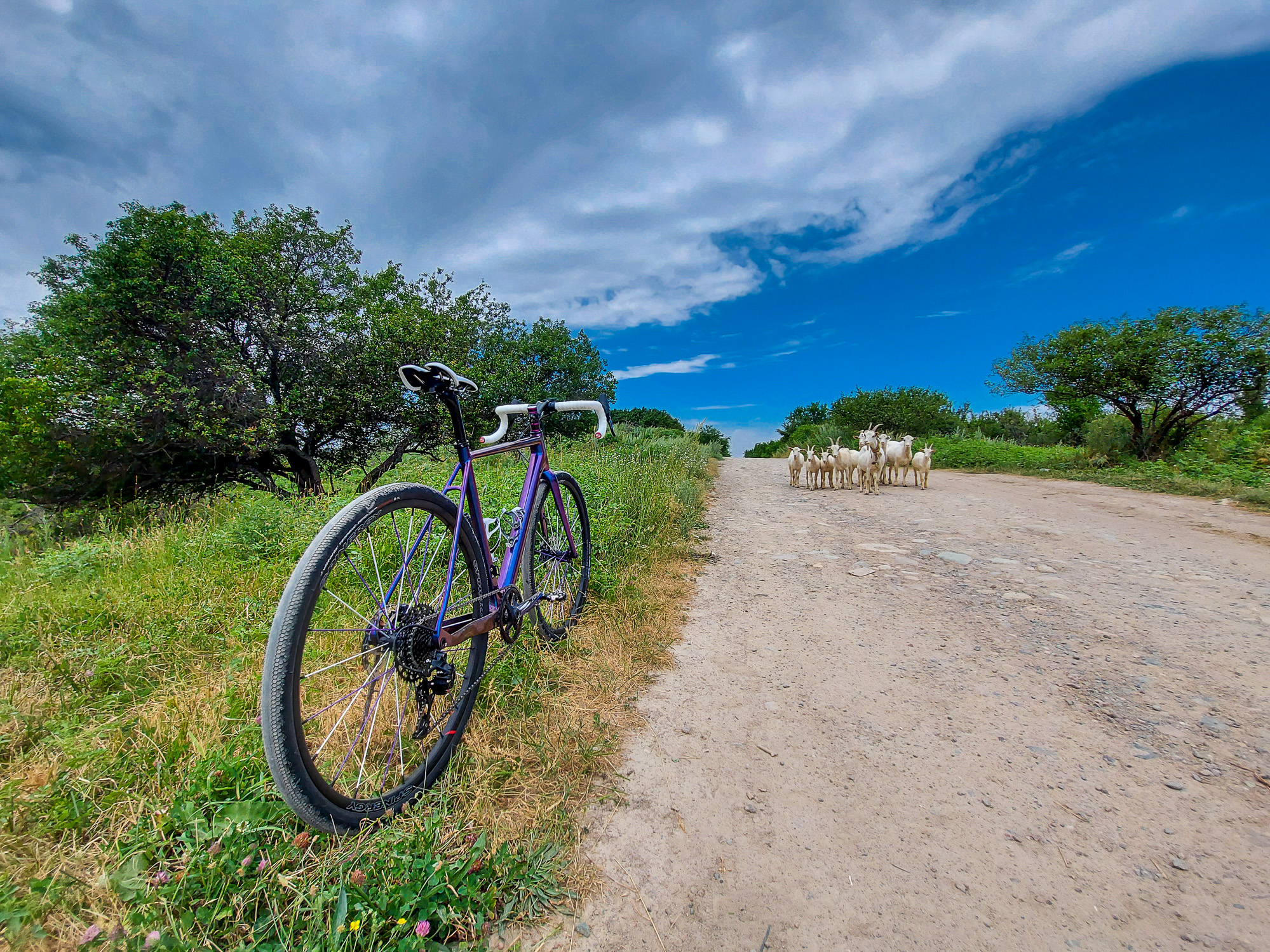

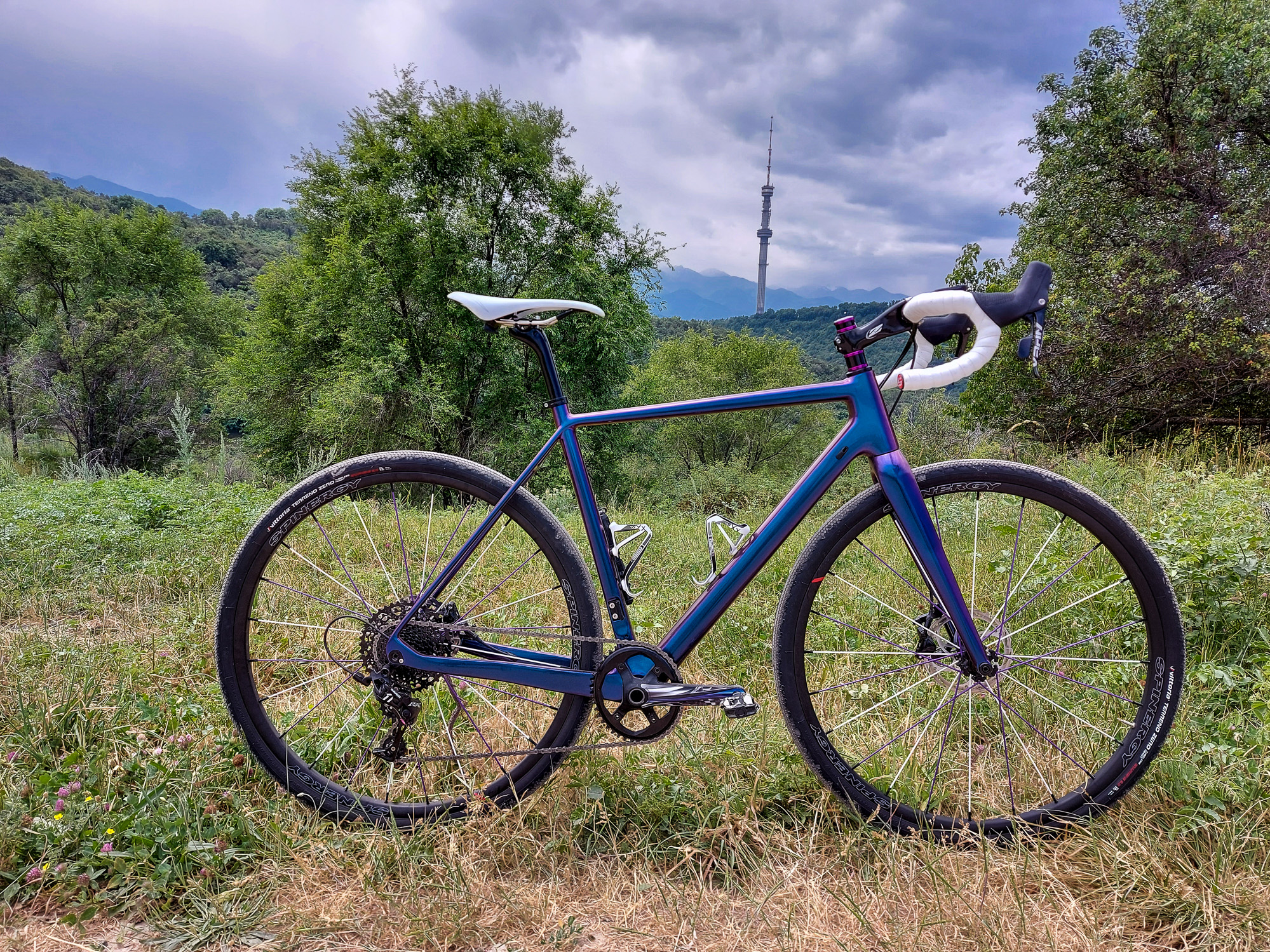

    Рама - китай, какая-то winow
    Колеса - Spinergy GX с кастомной раскраской спиц (спицы пластиковые PBO) - можно у них на сайте сделать свой дизайн
    Шины - Vittoria Terreno Zero 700x38C
    Групсет - Sram Apex 1
    Передняя звезда - овал Absolute Black 42T
    Руль и вынос - Zipp
    Седло - китайкопия Romin
    Педали - Look X-Track Race
    Вес с учетом всего навешанного чугуна - 8,94 кг как на фото
    К посадке еще примеряюсь, сейчас седло стоит выше чем на фото
    Спицы реально можно завязать в узелок (я попросил - мне выслали несколько запасных) + в комплекте ключи для натяжки/замены спиц:

    Чисто внешне смотрится офигенно! До сих пор обидно, что когда в 2018 г. брал себе раму, хамелеоновой раскраски ещё не было!
    Но что тяжёлый-то такой? У меня найнер с резиной 2,35" в таком же виде весит всего на 300 г больше.
    Сколько весит вилсет? Как по ощущениям, жёсткий?

    во-во что там с гибкостью в поворотах на кочкарях
    композитные спицы щас в тренде и легче и крепче стандартных
    Для гревела оч достойный вес
    Думаю тут влияет групсет, вроде заявленный вес апекса 1 - более 2,7 кг

    Ну я пока только 100 км провехал - колеса как колеса, жесткие вроде, ничего не гуляет.

    выглядит супер!
    но верно подметили, с весом какая то загадка. где то чугунная чушка спрятана походу.
    у меня китай картон дорожный с трансмиссией 2х10, с дисковой механикой и с чугунным вилсетом на 1,9кг весит чуть меньше 8,9.

    Ну, кстати, да, тяжёленький.
    Цитата Сообщение от Adilka Посмотреть сообщение
    Весит 1489 грамм с ободной лентой - уже была наклеена:
    Очень хороший вес для вилсета с алю ободами . Другой вопрос в том, что китайкарбон за их стоимость будет жёстче и легче...
    В соседней теме:
    Продолжение темы "карбоновый гравийник за 90к".
    Вес как на фото (с педалями и флягодержателем) - 7,7 кг.
    Там, правда, карбоновые обода, да ещё и 650в.
