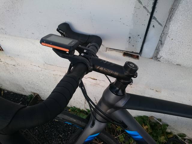

    немного обновился
    педали wellgo r358
    вынос uno 110mm@-7 , стало постабильнее, при разгонах из седла переднее колесо лучше держит направление, равесовка тоже.
    постепенно сажусь все ниже.
    к рулю все никак не могу привыкнуть, уже 2 с лишним месяца, чувствую себя зажатым.
    жду с китая пластмассовый 440м по центрам

    ну тут не так всё просто. может оказаться что позвоночник будет провисать изза слишком широкого хвата при растянутой посадке, будет уставать шея. тут тогда уже надо более короткий вынос, чего я категорически не хочу.
    стоковый руль сейчас вообще 38 по центру, 40 по дропам
    г. Красноярск
    10,896
    В этом плане да, чем шире руль тем короче нужно ставить вынос, чтобы сохранить посадку. Но на управляемость ширина руля влияет сильнее, поэтому несмотря на более короткий вынос стабильность всё равно получается выше.
