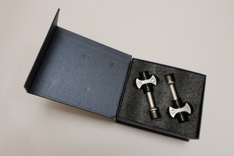

1. Упаковка, выполненная на манер коробки от дорогих часов, с жесткими стенками и магнитной защелкой
2. Общее впечатление премиум-продукта из качественных материалов и с аккуратным изготовлением

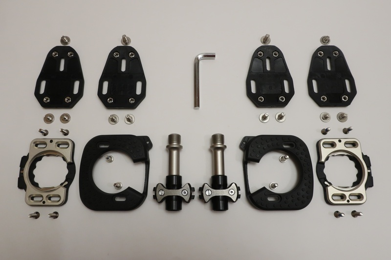

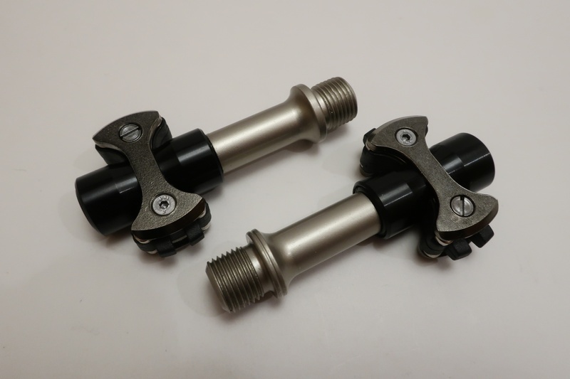

Фото полного комплекта

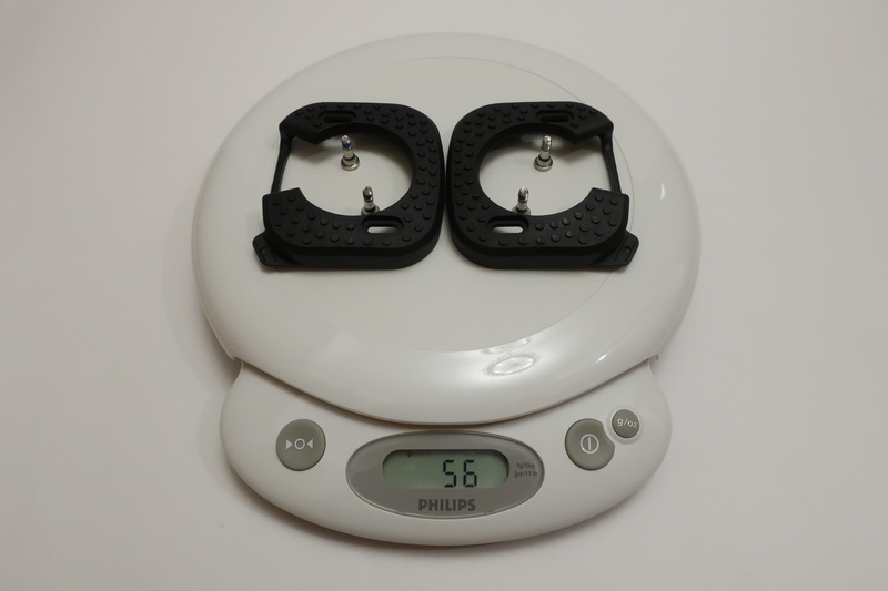

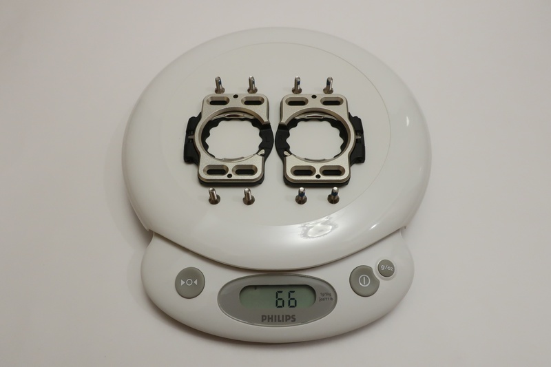

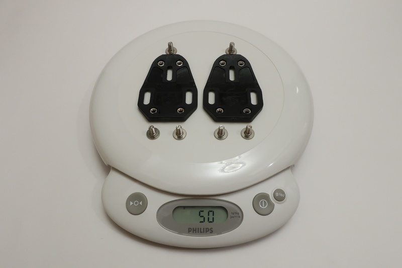

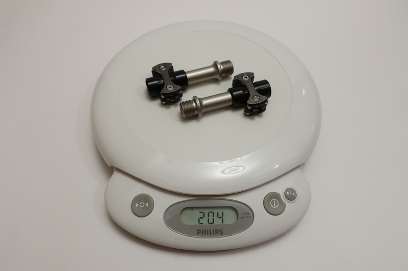

Фото на весах
Пара педалей (со стальными осями) - 204 г
Шипы с крепежом - 66 г

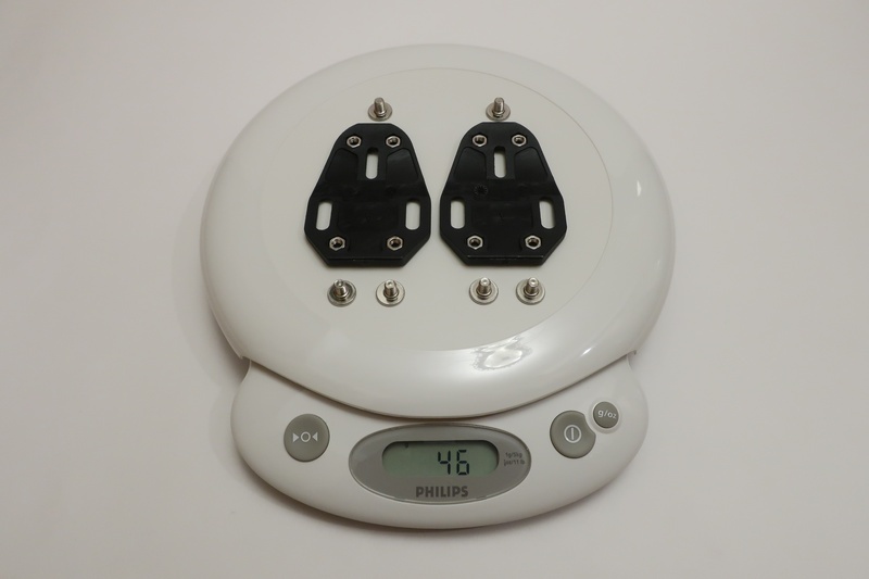

Переходники-адаптеры с крепежом: вариант "А" - 46 г, вариант "В" - 50 г
Чехлы-накладки на шипы - 56 г

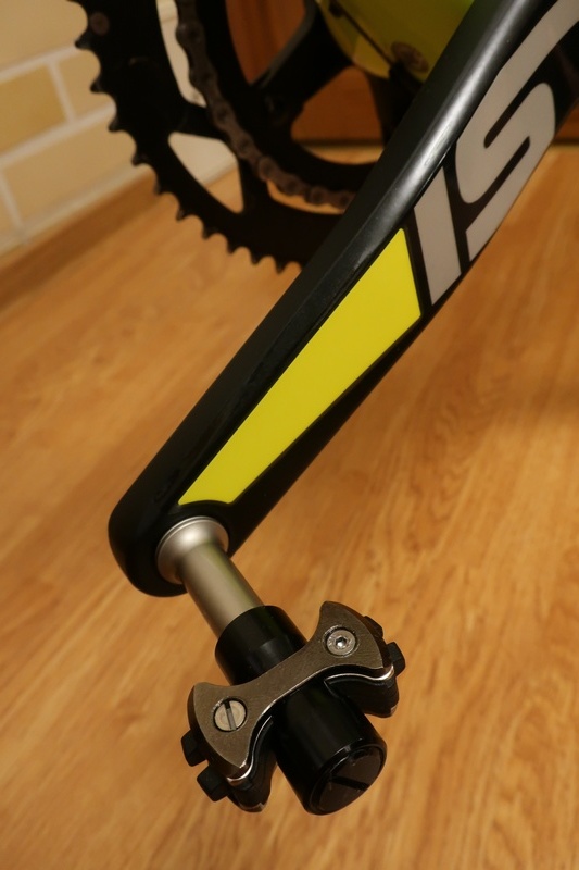

Педали к шатунам прикрутил с усилием 35 Н·м

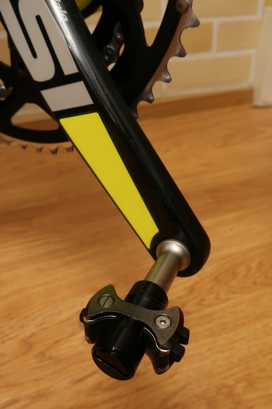

Общий вид на фоне системы - довольно миниатюрно и стильно, на мой взгляд

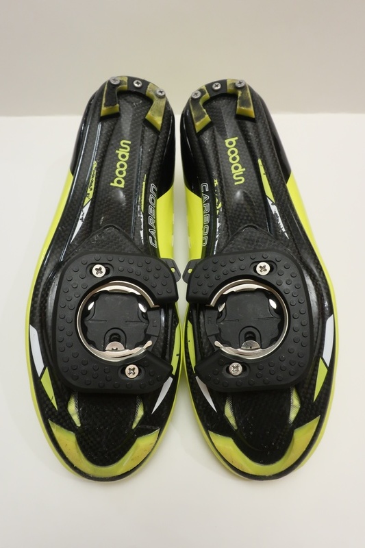

Вид на шипы-механизмы, прикрученные к велотуфлям

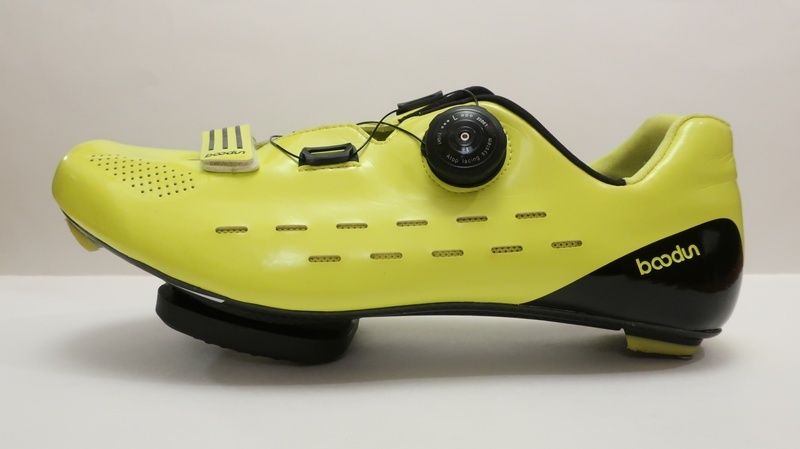

Вид сбоку (выглядит забавно, но при определенной сноровке ходить нормально и более безопасно, чем на шипах SPD-SL)

1. Укороченные оси (48 мм от плоскости шатуна до центра механизма встегивания)
У Shimano этот параметр - 53 мм, и даже такая длина, на мой вкус, коротковата. В чем практический смысл такого укорачивания? Как будто вместе с покупкой педалей на коротких осях у меня волшебным образом заузятся ступни с велотуфлями. Мне не нужен уменьшенный Q-фактор ценой полировки шатунов с нижними перьями и протирания дырок на велотуфлях. Пришлось сдвигать шипы вовнутрь, в самое крайнее положение

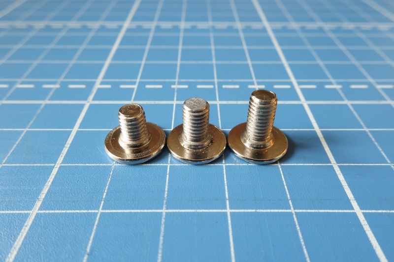

Странные два варианта длины винтов для крепления адаптера. Впрочем, этим грешат и другие производители. У Crankbrothers я постоянно отправляю в коробку короткую версию винтов для шипов и подтачиваю длинную. И здесь пришлось заняться этим привычным делом: короткие винты обеспечивали заход только на два с половиной витка, а длинные избыточно торчали вовнутрь и ощущались даже через стельку
Подточил длинную версию до оптимального размера (результат на фото - посередине)
Для пластины-адаптера, которая обеспечивает переход с трехвинтового крепление на четырехвинтовой стандарт Speedplay, используются винты М5 с крестообразным шлицем. В оригинальной инструкции Speedplay эти винты предлагается завернуть с усилием 4 Н·м. Видимо, данная информация перекочевала из мануала Shimano, но у японцев используются винты под шестигранник 4 мм, который позволяет приложить такой момент. На крестообразном шлице ни о каких 4 Н·м не может быть и речи - комплектный крепеж начнет деформироваться уже начиная с 2,6 Н·м, поэтому я закрутил данные винты с усилием 2,5 Н·м
Сам шип-механизм Speedplay крепится четырьмя винтами тоже с крестообразным шлицем, но размер их еще меньше - М4, а закручиваются они в стандартные гайки, вложенные в шестигранные углубления пластикового адаптера, то есть винт держится в гайке буквально на двух с половиной витках - большего количества резьбы в такой тонкой гайке просто нет. Ну, здесь хотя бы не стали делать явной ошибки в инструкции и указали более реалистичный момент затяжки для этого крепежа - 2,5 Н·м, хотя и он, на мой взгляд, немного завышен и требует очень аккуратного приложения силы с битой, идеально плотно входящей в шлиц. Я закрутил пару этих винтиков с усилием 2,25 Н·м, а другую пару специализированных удлиненных винтов с расширением у шляпки, которые заменяют оставшиеся два из четырех винтов и служат для крепления резинопластиковой защиты на шип, вообще затянул на 2 Н·м, чтобы не пережать как сам защитный чехол, так и весь механизм защелкивания в целом, работа пружины которого зависит от правильного закручивания крепежа, без перетяжки
Вообще, значительную часть оригинальной инструкции Speedplay занимает текст, посвященный установке именно шипов-механизмов, особенно через переходники на трехвинтовое крепление. Основная сложность - отличающиеся параметры кривизны подошвы на велотуфлях у разных производителей. Для компенсации этого в комплекте шли две пары адаптеров с разной кривизной поверхности, прилегающей к подошве. Я использовал размер "В" под большую кривизну, который идеально подошел под мои велотуфли. Но могло бы быть и по-другому, если бы я попал между размерами: одна кривизна оказалась бы недостаточной, а другая - избыточной. В этом случае пришлось бы подгонять адаптер дополнительными прокладками
Почему эта "возня" так важна? Потому что адаптер должен быть закреплен к подошве таким образом, чтобы его плоская поверхность, к которой потом будет крепиться шип-механизм, получилась идеально ровной. Если это не обеспечить, то прикручивание шипа-механизма даже к слегка искривленной плоскости приведет к его некорректной работе и затрудненному встегиванию и выстегиванию
