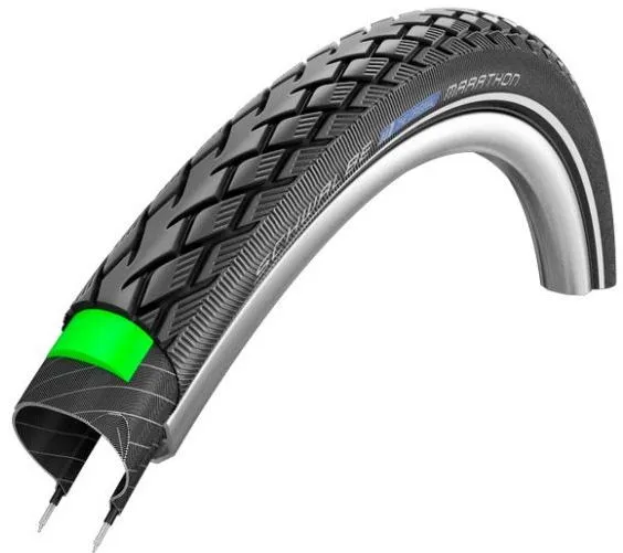

  18. Аватар для Pranevich Ihar
    Толстый центральный слой шины содействует уменьшению жёсткости колеса и увеличению его коэффициента трения качения.
