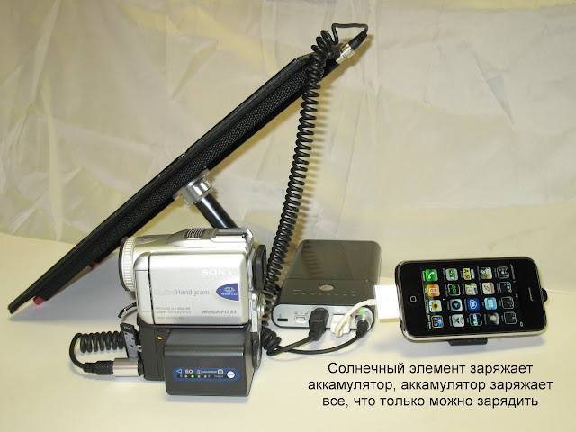

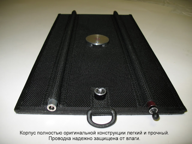

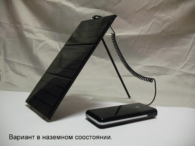

К счастью, сама кремниевая панель оказалась очень даже ничего. И приложив некоторые усилия, удалось конструкцию, пригодную для велопохода. Через год буферное зарядное устройство было заменено на ACME UC-5 – изделие достойного качества, весьма неплохо проработанное.

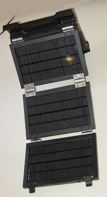

Характеристики панели:
[FONT=Symbol]·[/FONT]Мощность – 8 ватт
[FONT=Symbol]·[/FONT]Напряжение и ток зарядки – 30V, 0,26A
[FONT=Symbol]·[/FONT]Вес приблизительно 300 гр

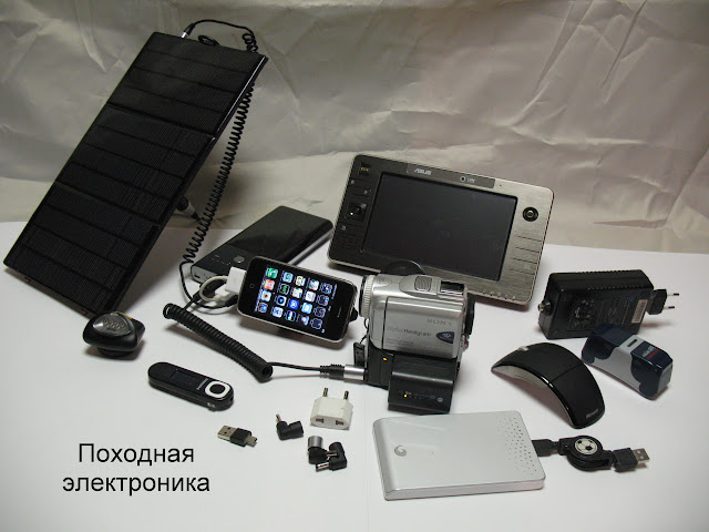

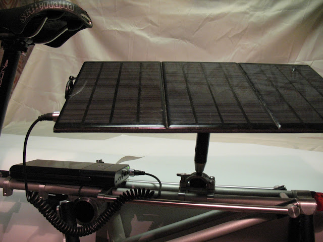

От солнца заряжается iPhone, mp3-плеер, видеокамера, ноутбук.
Надо сказать, что ноутбуком в походе я пользовался довольно часто, и мощности панели, особенно осенью, явно не хватает. Нужна панель как минимум в два раза мощнее. В планах такое предполагается.

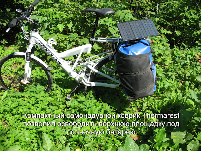

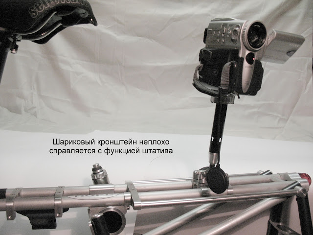

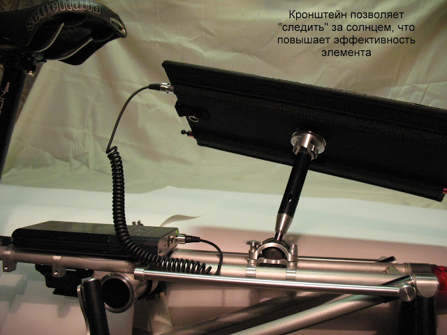

Несколько слов о штативе для крепления солнечной панели. Первоначально панель крепилась либо сбоку сумок (в зависимости от местонахождения солнца), либо сверху при помощи резинок. Схема эта имела ряд неудобств, пока год назад я не прикупил коврик thermarest, который прекрасно уместился в велобаул. Верхнаяя площадка багажника освободилась, и на ней был установлен шариковый штатив. Его опять же пришлось конструировать и изготавливать самому, так как вопрос прочности и виброустойчивости в подобном изделии очень важен.
