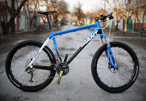

    Giant Advanced XL
    Рама выбиралась осознанно. После детального изучения байка, собранного Игорем Гордиенко. Рама отличалась кардинально, от того что я видел до этого. Хотя меня также восхищали толщины труб на CUBE (Небесного),Scott(Доминика и МЕNа),основательно и на вид очень надежно,но все-же Giant.

    Далее по порядку изменения которые я внес за зимний период.

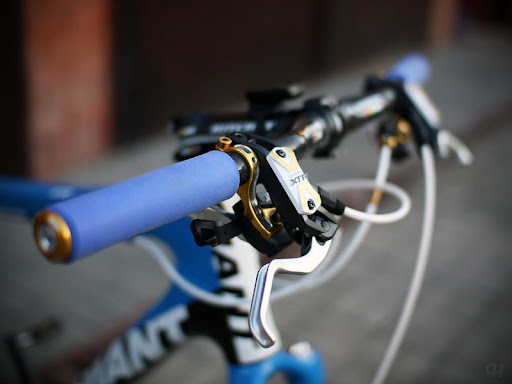

    Первыми были заменены колеса. Я все-таки решился на Вилсет от ХТR, скажу честно, что достался он мне по очень хорошей цене.

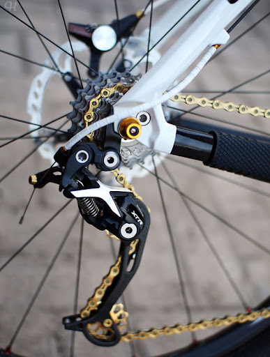

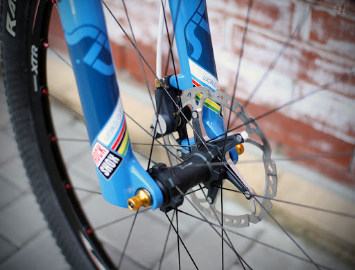

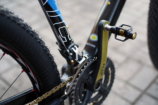

    Дальше, больше. Есть такая маленькая Японская фирма, которая совершенно случайно находится на одном с Shimano заводе, именуется сия фирма Yumeya (Юмея),и занимается тюнингом,как в велолинейке, а именно прокачивает ХТR, так и рыбацкие снасти от Shimano.
    1-Вот что в итоге было приобретено и установлено из продукции Yumeya (Юмея).
    *Коромысло крепления манеток ХТR
    *Болты крепления манеток ХТR
    *Проушина куда вставляется трос переключения манеток ХТR
    *Крышки на ручки тормозов ХТR
    *Гидролинии ХТR
    *Болт с отверстием в месте входа гидролинии в тормозной суппорт ХТR
    *Комплект болтов на передний переключатель ХТR
    *Комплект болтов на задний переключатель ХТR
    *Болт на левый шатун системы ХТR
    Выигрыш в весе после установки всего комплекта составил порядка 20гр
    Для чего? Отдаю дань Shimano Не могу я это по-другому объяснить. Хотел это сделать, и сделал. Любовь деньгами не измерить. Посему Yumeya (Юмею). более не комментирую.

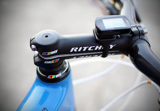

    2-Заменены все болты ,на титановые и алюминиевые. Производство Китай, Америка.
    *Болты на вынос Ritchey WCS 4Axis -6шт.
    *Болты крепления суппортов-4шт.
    *Болты зажима подседельной трубы-2шт.
    *Болты крепления бачек держателя-4шт(алю).
    Экономия в весе 30гр.
    3-Куплены и установлены ролики ТОКЕN в задний переключатель на керамических подшипниках.
    Экономия веса 5гр.
    4-Каретка Hope Bottom Bracket на керамических подшипниках.
    Утяжеление 25гр.
    5-Рулевая Ritchey WCS R300 Zero Logic
    Утяжеление 10гр.

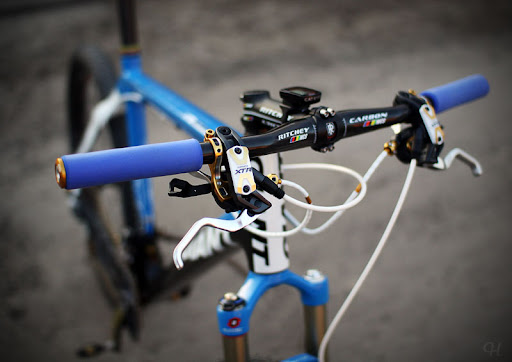

    6-Руль Ritchey WCS Mountain UD Carbon
    Экономия веса 10гр.
    7-Заглушки руля Hope Grip Doctor
    Утяжеление 15гр.

    8-Крышка на вынос с болтом Woodman
    Экономия веса 15гр.
    9-Замок крепления руля на выносе.

    11.Педали Crank Brothers Egg Beater Twin Ti 2009
    Изначально на Чейне были куплены Крэнки в модели 2Тi,но их вес составлял 218гр.,пара и я решил с ними поэксперементировать. Через забугорный Е-Бай, в Американском Детроите были куплены две пары титановых осей, стандартной и укороченной длинны. В 65гр.,и 60гр.,пара соответственно.Суть замута заключалась в облегчении комплекта и увеличении максимально допустимого веса райдера.На этих осях производителем заявлен вес райдера до 115кг.Напомню что топовые 4Ti,имеют максимально допустимый вес райдера в 85кг.Таким образом вес пары Крэнков на укороченных осях составил 173гр. 4Ti,весят 168гр.В денежном эквиваленте экономия составила почти 100$.Так-же благодаря обмену, на торцах крэнков появились золотые крышечки, в дополнение к имеющейся золотой пружинке.
    Экономия веса 160гр.

    13.Защитные наклейки на систему ХТR, золотого цвета. Функционально и в цвет.

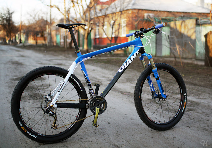

    Общий вес байка составил 9,140кг.Что сказать конечно я доволен полученным весом.У меня максимальная Giantовская ростовка 22.Особо хочу отметить, что я не легкий райдер в плане веса собственного тела, и на данном байке нет опасных компонентов, таких как 40граммовые эксентрики, дриллинговых ободов,руля без заглушек, и прочих винтвеерских фич. Дойти до планки в 8990 вполне реально,но пока не хочется. Единственное может все-таки поставлю камеры чуть легче чем 110гр. А в идеале Швейцарские, (по 50гр.каждая) силиконовые, но пока у них имеются определенные проблемы, и вопрос их постоянной подкачки меня явно смущает. К бескамерным колесам пока не готов морально.

    Рама: Giant Advanced XL
    Вилка: Rock Shox SID WCS 2009
    Руль: Ritchey WCS Mountain UD Carbon
    Грипсы: ESI SILICONE GRIPS
    Вынос: Ritchey WCS 4Axis 120mm
    Ходовая и трансмиссия:
    Система: Shimano XTR
    Каретка: Hope Bottom Bracket на керамических подшипниках.
    Педали: Crank Brothers Egg Beater Twin Ti 2009 Кастом
    Цепь: KMC X9 Light Chain Ti & Gold 9 Speed & XTR
    Кассета: Dura Ace 11-23
    Переклюки: ХТR
    Манетки: ХТR
    Колеса: Вилсет ХТR
    Тормозная система: ХТR &Yumeya (Юмея),
    Седло: Selle Italia SLR Kit Carbonio Flow
    Вес байка в стандартной комплектации: 9140
    (с велокомпьютером и защитой пера)

    Пока собирался с мыслями по поводу написания сего опуса, случился первый выезд в Старочеркасск. Выезд был ознаменован ярким событием, сборкой Карбонового брата от Ильи-К, именно брата поскольку собирались практически одновременно, и на виду друг у друга. Про впечатления от Белого CILOча я отписывался в соответствующей ветке на Велоростове.
    Впечатления от своего:
    Итак ,вел беспрецедентно жесткий. Каждое усилие на педали, отдает ощутимым ускорением, без каких либо прогибов в кареточном узле. Накат у велосипеда сумашедший. Вел действительно катит так как я и ожидал. Смущает только гул на асфальте от резины,но это нормально и я готов простить резине асфальтовый гул, за ее внедорожные качества. Переключения жесткие и четкие.
    И о ужас, я полюбил КРЭНКИ, встегивание и выстегивание, до пугающего естественное.
    Так-же на фото со счастливым хозяином,можно увидеть что за первый выкат гомна Аксайские были опробованы.
    Это к тому что байк,не будет тупо висеть на стене,а будет использован по прямому его назначению…

    походу опять унылый хтр по кругу, на раме мега попсового бренда
    пс
    надо еще спасибо мама/папе и бабушке/дедушке сказать
    Продам : . Звезды . Жилет .
    3,667
    Прежде чем такое писать,потрудились бы прочитать текст. Да, там XTR по кругу, но не все так просто. Фотографии, я думаю, скоро поправят, надо лишь смиренно подождать.
    От себя скажу, что в каком-то плане таких байков на Веломании еще не было.
    тут было трололо ^_^
    Последний раз редактировалось someonestupid; 30.03.2010 в 20:16.
    Поздравляю с окончанием сборки и началом эксплуатации!
    Таких байков тут дейсвительно не было
    Но у меня какое-то двоякое впечатление, я понимаю чувства хозяина, это было воплощение мечты, был кураж, но, несмотря на мое понимание трат на качественное железо, я с каждым годом всё больше утверждаюсь, что баловство всё это...
    Вбухивание бабла в эксклюзивное железо и сбрасыване граммов не сильно компенсируют собственные возможности, к сожалению, и основной упор нужно уделять прокачиванию себя,а не байка
    Т.е. сейчас я бы не стал заморачиваться сборкой такого байка, двумя годами ранее -да, но не сейчас...
    Как-то так
    п.с. Вот и фотки появились. Наклейка на шатуне не в тему, т.е. в тему, но не золотистая... вообще золотистый цвет пестрит байк, съедая простую элегантность... ИМХО.
