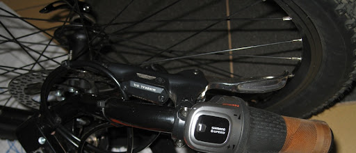

Только на проектирование кресла ушли несколько недель... Дальше была планетарка, колеса, втулки... Немного :coffee: :coffee: времени на колористическую схему, выяснение технологических особенностей окраски, получение уже покрашенного комплекта для сборки.
В июне начал испытывать девайс . Сразу пошла череда upgrade , всплывали все новые проблемы, баги, недочеты...
В июле уже смогли покататься.
