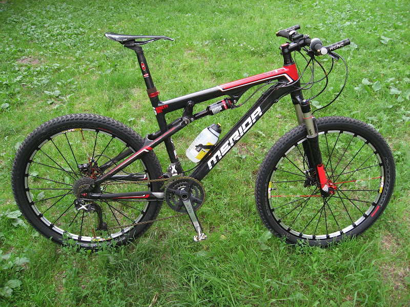

    Комплектуха (выделенное - сток):
    Рама: Merida Ninety-Six Full Carbon Disc (Size "M")
    Рулевая: FSA ZS-3
    Аморт: DT XM 180 <strike>Remote Lockout</strike> + локаут от викли RS (левый)
    Вилка: Rock Shox SID Race 100 Poplock
    Тормоза: Avid Juicy Ultimate - Black 2009
    Цепь: KMC X9 SL 9-speed gold
    Система: Shimano XTR FC-M970 crankset with bottom bracket 22/32/44 T. 175 mm
    Кассета: Shimano XTR CS-M970 cassette sprockets 11-32 T
    Переключатель задний: Shimano XTR RD-M972-SGS Shadow (standard long cage)
    Переключатель передний: Shimano XTR FD-M971 (down swing 31.8/34.9 mm)
    Грипшифты: нечто "Nobu"
    Гипсы: Syntace Racegrip Aero black
    Руль: Syntace Duraflite Carbon 9° (25.4 mm) + Syntace Bar Plugs
    Вынос: Syntace F99 254 90 mm 6° black (25.4 mm) + Ti bolts + Kohosis H-Cap
    Рога: KCNC Bar Ends Ultralite black
    Педали: Ritchey WCS V4 Mountain
    Вилсет: Mavic Crossmax SLR Disc IS 2000 front 9/15x100 mm + Mavic Crossmax SLR Disc IS 2000 rear
    Эксцентрики: tune Skyline MTB skewers red
    Седло: Cycle King Carbon
    Подседельник: Easton EC90 Carbon Layback MTB
    Зажим: Kohosis seatpost clamp 36.4mm + Syntace Little Joe
    Держатель бутыли: NoName.
    Покрышки: Specialized S-Works Fast Trak LK 2Bliss
    Проводка: Nokon KONKAVEX Carbon shift cable set (всё кроме гидры)
    Защита пера: Lizard Skins Leather Chain Stay Protector
    Камеры: нет
    Герметик: NoTube ssealant (2x50 грамм)
    Болты: почит все титановые
    Велокомп: CatEye Strada (проводной)
    Вес (по данным подозрительного безмена) 9875 грамм (без бутылки, с велокомпом)
    Вот "байк мечты" =)
    Иногда выкатываюсь на старом хартейле с не работающим сантуром, чтоб совсем не расслабляться =)
    После таких вылазок забываю разлачивать аморты, замечаю когда въезжаю на расколбас.
    Поплоки рулят, очень лень (да и некогда) было бы ползать до амортов для их блокировки.
    Тормоза после XT770 просто сказка, торможение одним пальцем - реальность! =)
    Седло - доска, но в данном контексте в самый раз, было 90 км проезжал, зад в норме. Узкое, бывает его вообще не чувстуешь.
    Покрышки пока не распробовал =) гудят, пешие стремаются и разбегаются, а собакам очень нравится =)

    <strike>спасибо, кончил</strike> все хотел спросить насчет спешевских покрышек -- как у них с устойчивостью на влажном грунте?
    и на всю эту красоту повесили полуторолитровую белую флягу (не сказать: бидон). :D
    А вообще-то крааасивый. прямо таки глаз радует.
    Крааасивый :cry2: Расстрогал до слез...
    закрашивай уже надпись мерида
    все в тему и вкус есть

    :an14: жииииииир ))) никогда не думал что мерида может так понравиться)
    <div class='quotetop'>Цитата(alviza @ 27.06.2009 22:23) <{POST_SNAPBACK}></div>
    закрашивай уже надпись мерида[/b]
    Ну она, по крайней мере, нормальным шрифтом написана
    Вон в соседней ветке Sintesi висит - не в обиду владельцу и поклонникам марки, но начертание логотипа там просто кошмарное.

    уверенный зачот!
    при таком бюджете поменял бы сид на дурин, ультимейт на марту.
    и система какая-то слишком попсовая))

    в соседней теме название марки выглядит как графика на раме.
    а на этом отлично собранном велосипеде топорный шрифт мерида выглядит к тупая реклама фирмы.
    в любом случае я не это имел в виду, "закрашивай уже надпись мерида" - это была шутка и ты ее не понял.
