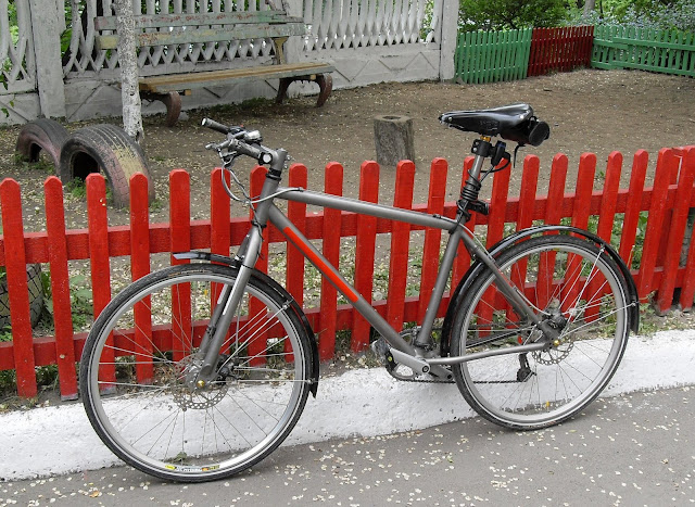

Вот такой получился вел:

Сетап на 28" колёсах с седлом Selle Italia:
