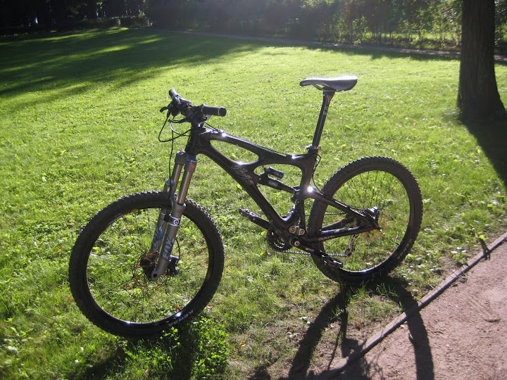

    Ibis Mojo Custom
    Собирался как чисто трейловый, легкий байк.
    Комплектация 2008 г.:
    Рама - Ibis Mojo Carbon, S
    Амортизатор - Fox RP23 Low Compression
    Вилка - PACE RC41 XCAM, 130 мм
    Рулевая - Cane Creek IS2
    Вынос руля - Thomson Elitе 4Х 100-0`
    Руль - Carbon О riser, 31.8х640 мм
    Грипсы - Lizard Skins Logo Lock-On Short/Ritchey WCS
    Манетки - SRAM Х.0 грипшифты
    Переключатель передний - Shimano XTR
    Переключатель задний - SRAM Х.0
    Система - Shimano XTR
    Цепь - Shimano XTR
    Кассета - Shimano XT 11-34T
    Педали - Cr. Bros. Eggbeater SL
    Седло - Specializid Toupe Ti 143
    Подседельный штырь - Thomson Elite 31.6x367
    Тормоза - Formula The One
    Тормозные диски, адаптеры - Ashima 180/160 mm
    Втулки - Magura Pro (DT Swiss Hugi 240 Disc)
    Обода - DT Swiss XR 4.1d
    Спицы - DT Swiss Competition 2.0-1.8
    Эксцентрики - a2z Titanium
    Покрышки - Schwalbe NOBBY NIC 2,25 (лето), Nokian Hakka WХC 300 (зима)
    Камеры - Maxxis Ultralight Presta
    Вес - 11,4 кг. летний вариант, 12,1 кг. - зимнй.
    В 2009 г. произошли небольшие изменения комплектации в сторону АМ-концепции.
    Вилка - Magura Thor, 140-100 мм, 20 mm
    Втулка передняя - Xenium XH-740-Lite disc, 20 mm
    Руль - Truvativ Noir Team 31.8х670 мм
    Подседельник - Maverick Speedball
    Вес - 11,9 летний вариант, 12,1 -зимний.
    И снова небольшие изменения
    Вернулась на место вилка PACE RC41 XCAM, вынос заменен на фирменный от Ibis и установлен наклоном вниз для более вытянутой посадки, поставлена новая система Noir 170 и новые тормозные диски от Ashima.
    Моджо - байк для трейлрайдинга и жестких марафонов.
    В 2010 новая вилка DT Swess XMC 130, аморт Fox RPL, тормоза Avid Ultimate, подседельник SASO Carbon и седло Specializid Phenom Ti 143.
    Вес - 11.2 кг.
    Последний раз редактировалось DocG; 16.08.2010 в 13:55.

    Катаю в меру сил, агрессивный матрасник, скажем так )))
    Изменено 26.08.2009
    Поставил рокринг.
    Код:
    Рама..................Ibis Mojo SL Large............2373
    Рулевая...............Cane Creek IS3..................60
    Вилка, вынос, защита..Maverick DUC32................2042
    Колеса................Industry Nine w ZTR ARCH......1700
    Цепь..................SRAM PG-991....................298
    Кассета...............SRAM PG-990....................270
    Манетки...............SRAM GripShift X0..............200
    Передний переглюк.....SRAM X9........................162
    Задний переглюк.......SRAM X9........................220
    Передний тормоз.......AVID Juicy Ultimate............232
    Задний тормоз.........AVID Juicy Ultimate............249
    Роторы +болтики.......AVID Clean Sweep G2..........2х118
    Подседелка............Crank Brothers Joplin R........567
    Руль..................Truvativ NOIR Team.............170
    Грипсы................SRAM Racing 130mm..............150
    Покрышки..............Schwalbe Smart Sam...........2х612
    Камеры.............................................2х210
    Седло.................Selle Italia Flite Gel Flow....300
    Шатуны................Shimano Deore.................1063
    Педали................Crank Brothers Candy C.........305
    Итого 12,24 кг.
