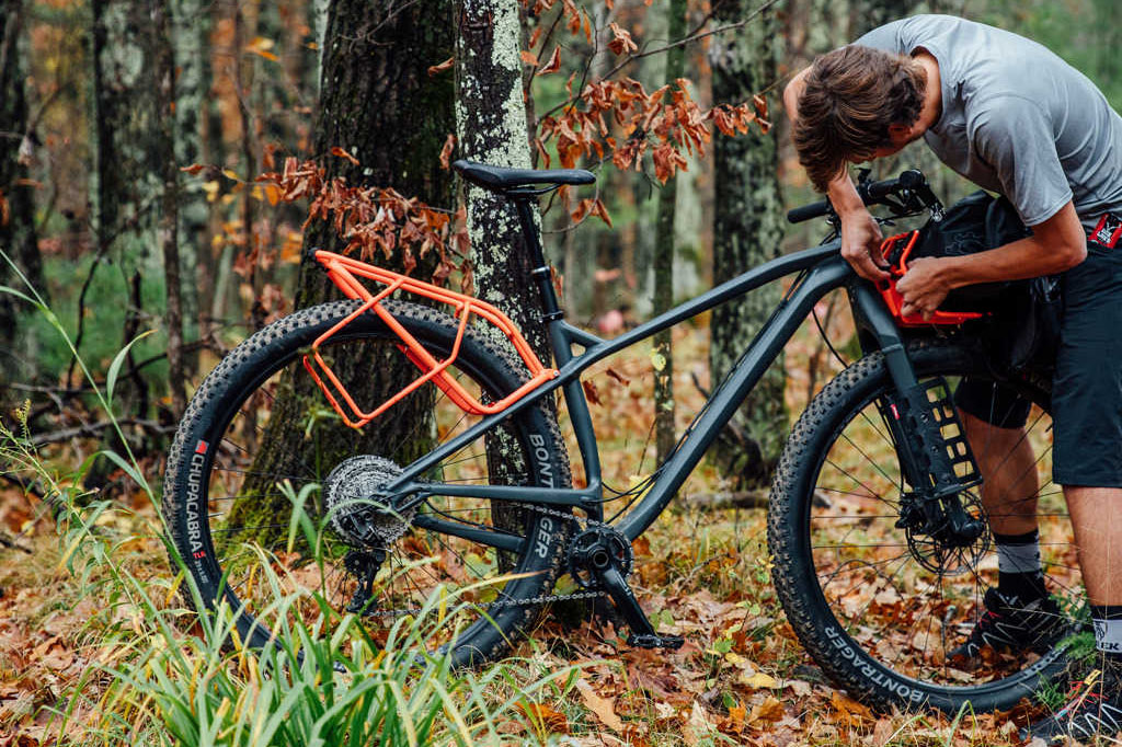

    вдруг кто еще не видел чуда. узрите!
    http://www.bikepacking.com/news/2018...acking-stache/
    Удивляет упорство гуманитарного разума байкпаккеров, которые настойчиво и последовательно не понимают, что вес консольного крепления будет гООООраздо больше простой опоры при той же прочности. Гонка за внешним видом прям как у барышень...

    о какой консоли речь?
    О той, которая одна в природе. Сопромат в помощь
    Ну или яндекс хотя бы
    https://yandex.ru/search/touch/?text...ие%20&lr=213

    просьба показать - где у байкпакера консоль, которая ***и далее по тексту.
    О как... ну ок, если это новое, - консоль у байкпаккера это любой его "багажник" без опоры на ось. Как тряпки намотанные на подседел, так и чудо в перьях на фотографии, явно созданное для модной молодежной тусовки трубайкпаккеров. Которые в итоге обвешиваются по кругу хламом потому что купленные за многотыщ сумки больше спальника не выдержат.
    Бредовость оранжевой цацки на фото в том, что из этогоже металла можно было бы сделать багажник с гораздо большей грузоподъёмностью. Просто он не был бы таким модным

    это да.
    Fleymerillo, а кто сказал что это позиционируется как "единственное лучшее из тысяч существующих вариантов"?
    Это не чудо, конечно, но важнейший предвестник, первая ласточка так сказать.
    Давно ли Вы видели хотя бы багажник для серьёзного туризма, разработанный и изготовленный тем же производителем, что и рама - не просто шильдик с брэндом, а именно под эту раму - максимально лёгкий, прочный, надёжный?
    Единственное, что мне вспоминается - ДжайнтЭкспедишен 10...12-летней давности с интегрированными багажниками из алю труб, по размерам и конструктиву схожий с советской спальной раскладушкой.
    Все эти подгонки выдвижными ножками/планками или сильно убавляют прочность или надёжность, или сильно добавляют веса.
    И всё это при (по большому счёту) колхозинге способа подгонки "нечто универсального под ваше имеющееся".
    Как, впрочем, и подвеска баулов на лямках через проставки, упоры, пластины.
    Всё - от отсутствия в принципе штатных систем монтажа.
    Поворот производителей к новому взгляду на багажники и способы размещения груза на них не может не радовать.
    У всего есть свои ниши - и у штанов для дорожного и треккингового катания, и у байкпака для модульной сборки легкоходного снаряжения под каждый конкретный выезд, и у багажных систем, тип которых анонсировал Трек.
    Пойдёт дело - будут вам и гермы на выбор, и карбоновые багажники и харнессы для них
    Я видел багажник для серьёзного туризма, прочный, надёжный и достаточно лёгкий. Tubus Logo называется.
    Tubus Logo.
    Консольное крепление с опорой на середину верхнего пера это не новый взгляд, это адовое извращение.
    Tubus Logo.
    1. Ещё раз чтём
    2. А кто сказал, что там мешки с картошкой возить?
    В моём огроменном подседельном 55 см бауле или пара спальников только, или спальник + тёплые вещи.
    Тяжёлого - абсолютно ничего ни у меня конкретно, и кмк в концепции размещения вообще
