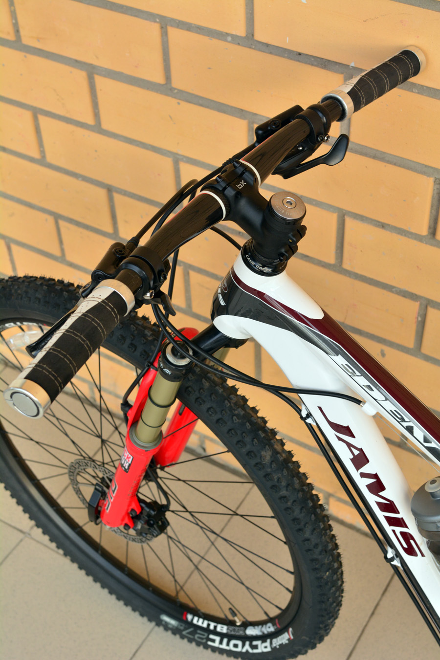

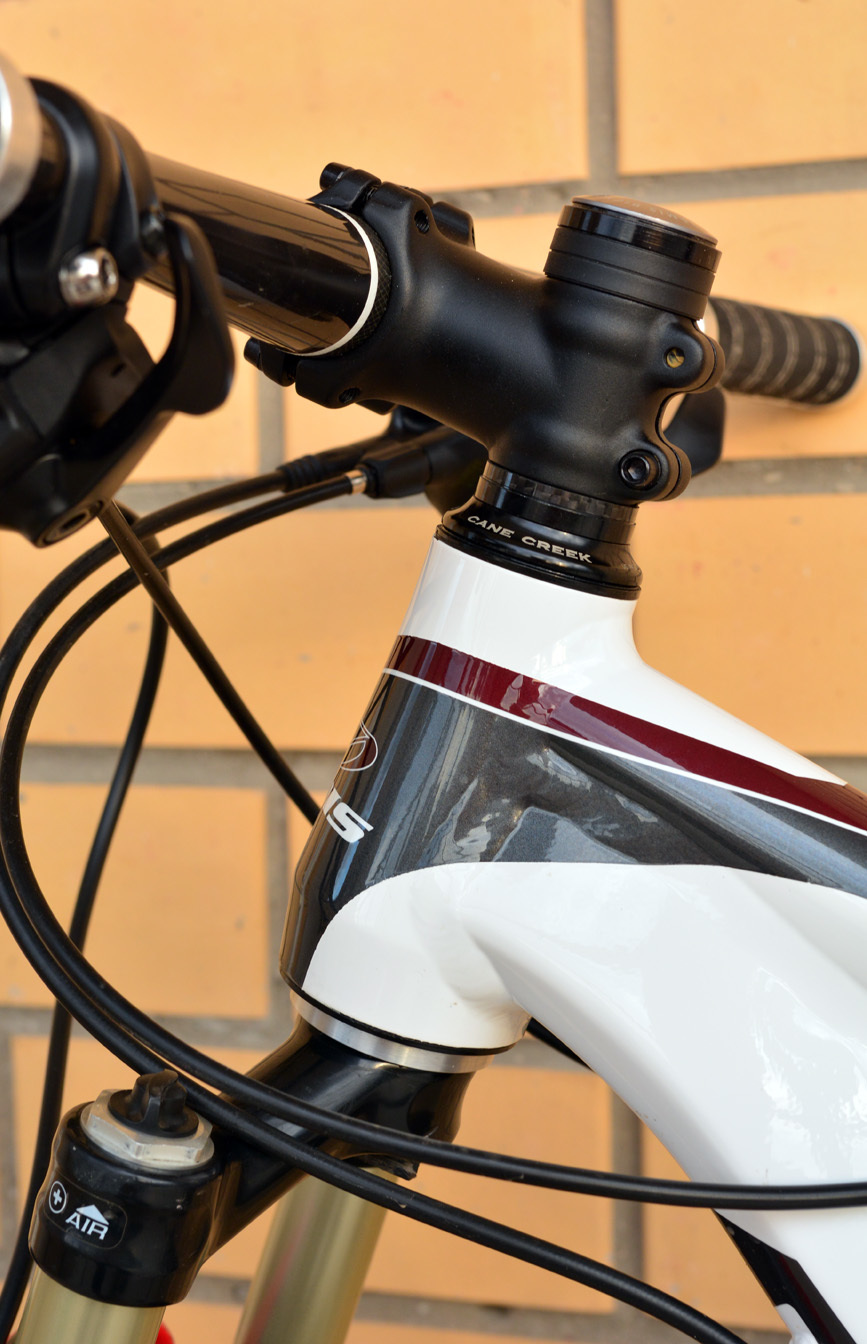

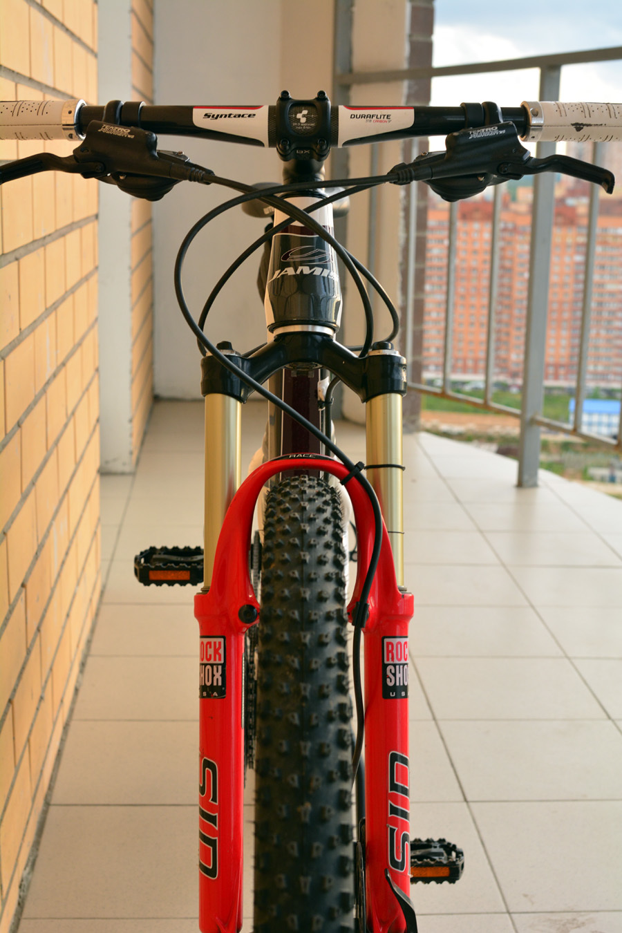

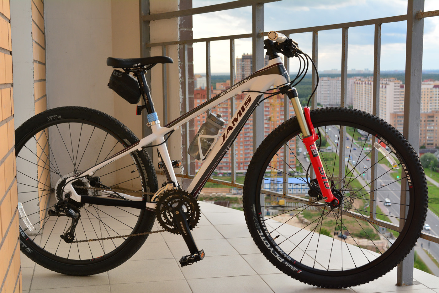

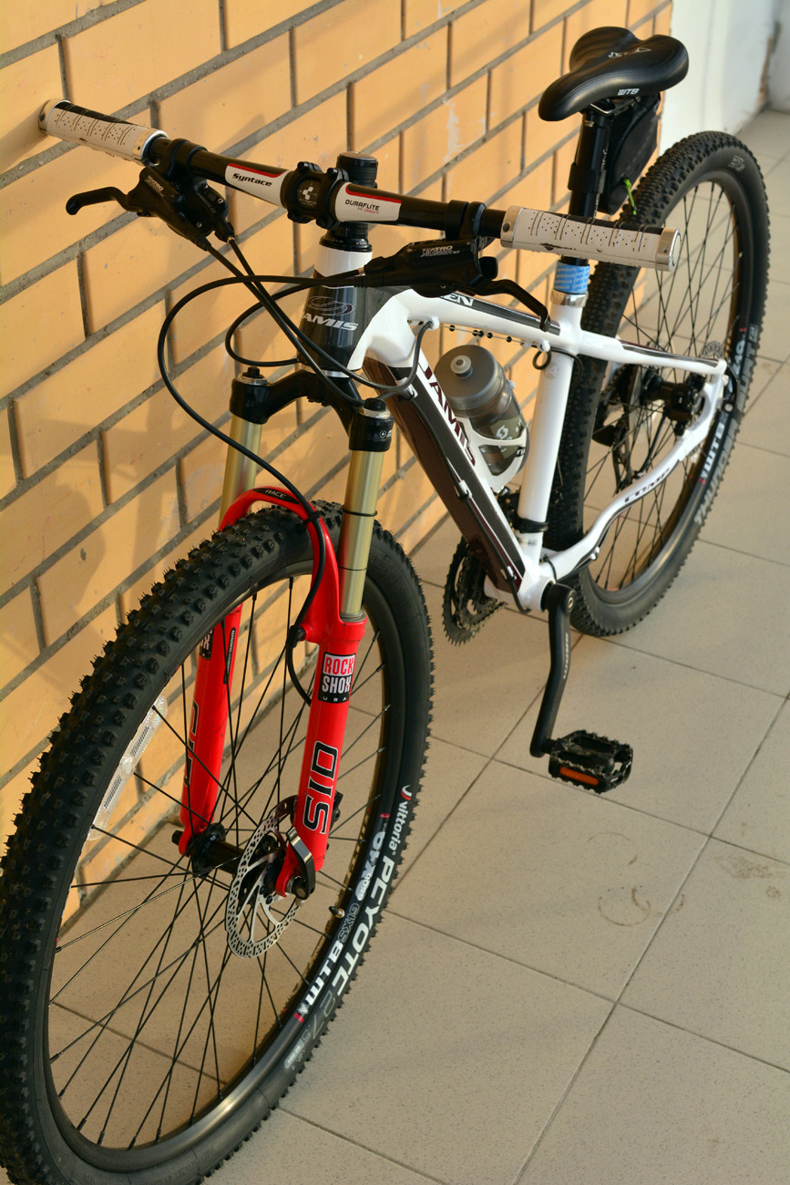

    Фотографии на балконе.
    https://content-15.foto.my.mail.ru/i...608/b-1611.JPG
    https://content-13.foto.my.mail.ru/i...608/b-1610.JPG
    https://content-13.foto.my.mail.ru/i...608/b-1612.JPG
    https://content-5.foto.my.mail.ru/in...608/b-1613.JPG
