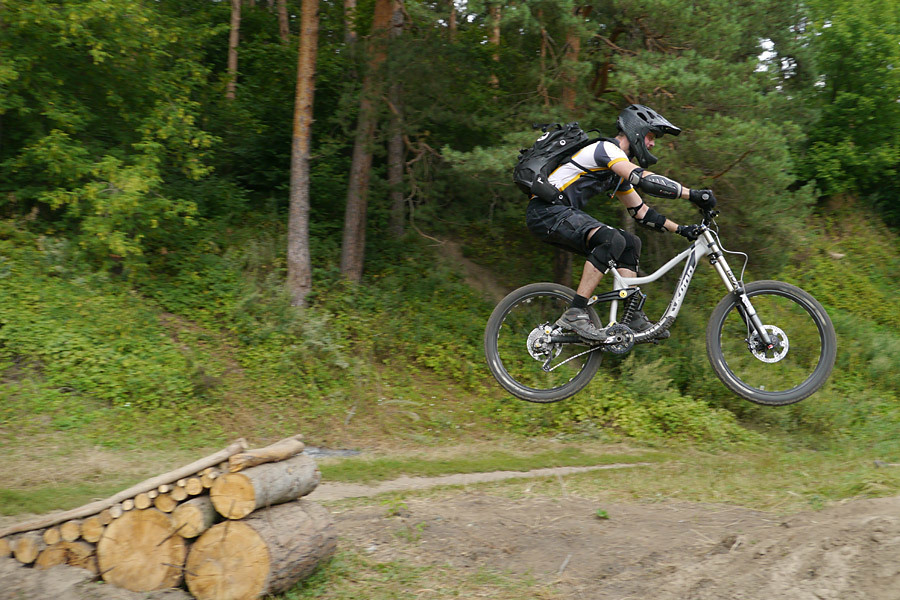

    До этого я никогда не ездил на ДХ-байках, поэтому для меня тут все в новинку: и то, что из-за веса, низкого седла и коротких шатунов он не едет ни по плоскости, ни тем более вверх; и то, что он даже если и едет, то только прямо, т.к. поворачивать из-за двухкоронки невозможно; и то, что крутить на кочках нельзя из-за низкой каретки. В городе он мало чем отличается от какого-нибудь круизера - та же расслабленная посадка и неторопливое вращение педалей на пониженной передаче; ну разве что на бордюры можно обращать гораздо меньше внимания. Но пробный выезд в Ерино показал, что с горки на нем кататься довольно приятно: заваленные углы, двухкоронка, большой ход, стабильность - все это внушает некоторую дополнительную уверенность в себе и позволяет освоить темы, которые до этого казались чересчур страшными:
    Конечно, куча народу прыгнет это и многое другое на хардтейле и без защиты, но такому старому и боязливому покатушечнику, как я, помогут только ДХ-велосипед, фулик, панцирь (на фото отсутствует, но для гор закуплен) и бронетрусы.
