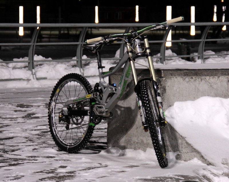

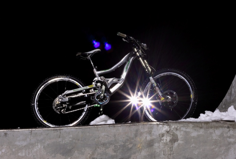

    Вот здесь цветовая гамма отражена наиболее точно:

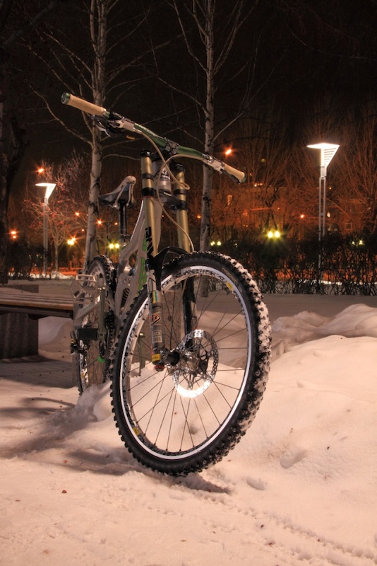

    судя по шипованным покрышкам вел используется в том числе для комьютинга!? не жалко коленки? )))

    На самом деле, зимой удается покатать не так уж и часто. А зимняя резина - это подарок друзей Я оценила ее еще в прошлом году на зимней гонке: едется почти как летом (если не сильно увлекаться дрифтом), наледи на наезженных траекториях и поворотах проходятся без проблем, но к ней надо привыкнуть поначалу. А так, для простого катания по городу хардтейл использую Мечтаю о среднеходе еще..
