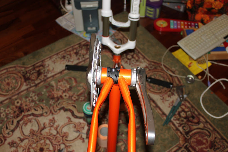

    пожалуй, пришло время зафиксировать один из промежуточных моментов при постройке данного велосипеда. По крайней мере, сейчас уже понятно что основные изменения сделаны, тросы проложены, детальки поставлены.
    Начала проекта - середина октября 2010, условный финиш - середина апреля.
    Затраты денег - что то около 70к.
    Фото из разных степеней готовности, последнее состояние на самом последнем фото, но не отражающем текущую конфигурацию по железу =)
    На данный момент конфигурация такая:
    Рама - OnOne Inbred 29er Slot Dropout Frame 2nd Gen, рост 19.5 (495мм, L)
    Вторая редакция одной из основных стальных рам от OnOne. Цвет, как тут водится, рыжий =)
    История покупки и получения данной рамы крайне туманна и запутана, однако этой покупкой я протоптал дорожку от ОнВан в Россию и рамы потекли нескончаемым потоком ;-)
    Рама имеет горизонтальные дропауты, несъемный петух, крепление заднего тормоза внутри треугольника. Подседельник 27.2, каретка 68 мм, рулевая 1 и 1/8" - обычная, без извращений =) Из необычного - хомут подседельного штыря 29.8 мм, в области переднего переключателя при этом 28.6 мм. Материал рамы - спецзаказная сталь DN6, хотя на сайте ОнВан в некоторых местах написано что это близкий по параметрам брат хромоля марки 4130.
    Проводка тросов нижняя, через башмачок, троса открытые. Гидролиния идет по нижней трубе с левой стороны, крепеж на хомуты или C-образные клипсы, но в комплект их не кладут.
    Рама, безусловно, главный компонент в байке. Бралась впервую очередь из за горизонтальных дропаутов, во вторую - из за наличия крепежа под багажник что бы таскать тучу барахла. А то стар я уже стал по 10 литров пива на себе в лес тащить с помощью заплечника =)

    Вилка - RockShox Reba RLT DualAir 100mm 2011, под эксцентрик. Хотелось попробовать DualAir в работе, и посмотреть что это за звери такие современные RS. Так же в хозействе есть Drake Super Air Absolute 130 , по сравнению с ним реба более жесткая на руки. Дрейк же плюшев в работе и легко само-блокируется при езде по асфальту. По работе без нареканий, один раз настроил под себя - пользуешься. Однако, от вилки есть ощущение ширпотреба из за обилия пластика и попугайских крутилок. Если старые мурзики, года 03, давали ощущение непробиваемости и монументальности, дрейк 09 года давал ощущения качества и строгости, из за обилия алюминиевых деталей, то тут какая то китайская поделка =) Вилка "коробочная" с насосом и всеми полагающимися дополнениями, типа наклеек.

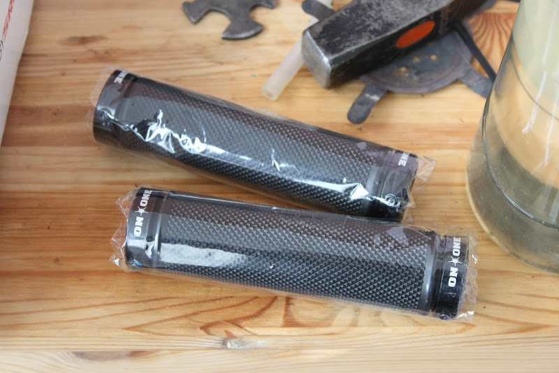

    Грипсы - OnOne BobOn Grip - просто и без затей. Конструкция интересна, каждая грипса фиксируется 4-мя винтами на руле, по два на каждое кольцо. Пластиковая сонова имеет приливы резины изнутри, грипсы садятся на руль снатягом и фиксируются болтами.

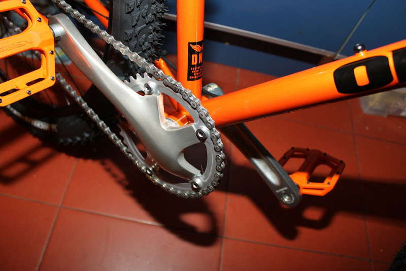

    Система - Alfine S500, родной брат сестра тиагры, но с одной звездой. Бывает в двух вариантах, с одинарной и двойной защитой цепи. Я брал первый вариант, когда защита приворачивается вместо третьей звезды, а сама звезда стоит на месте второй. Система под интегрированную каретку, звезда от 4500-й системы 39T. Выпускается только в 170 мм варианте длины, в прочем мне после 175-х на подвесе дискомфорта оно не причиняет.При установке открылось, что при чейнлайне 41.8 на системе звезда ложится на перо. Пришлось перекинуть звезду на место 3-ей, а защиту отправить в коробку. Плюс добавить кастомные шайбы под бонки, которые самолично выточил на работе =)
    После этого все встало как родное.

    Заднее колесо - Alfine S700, + чемпионы 2.0 в 3 креста + WTB SpeedDisc AM 29er. Одна из изюминок этого байка. Давно хотелось попробовать что из себя представляет приличная планетарка. ПО итогам 500 км могу сказать, что мгновенные переключения, полная тишина при езде и стойкость к загрязнениям стоят того, что бы немного переплатить. Плюс ко всему цепь не поёт, перекоса нет совсем т.к. сзади звездочка стоит со смещением наружу и чейнлайн совпадает с системой. Сама звездочка на 20 зубов, что дает в основном городском цикле езду на 6-й передаче - как раз то что нужно, в принципе есть мысли поставить 22Т, но не понятно надо ли обо в связи с грядущей установкой 37 мм сликов. С тросом для планетарки игрался, первый вариант - наверх, с шайбами для вертикальных дропаутов - откинул, второй - горизонтальные с выводом над пером - проехал 400 км, понял что заедает. Сейчас трос под нижним пером, как рекомендует шимано - ноу проблем =)
    Интересной фичей является, что водило (маятник, переключался) прячется точно за пером после подбора шайб, мелочь - а приятно, значит уже что бревном не снесешь.
